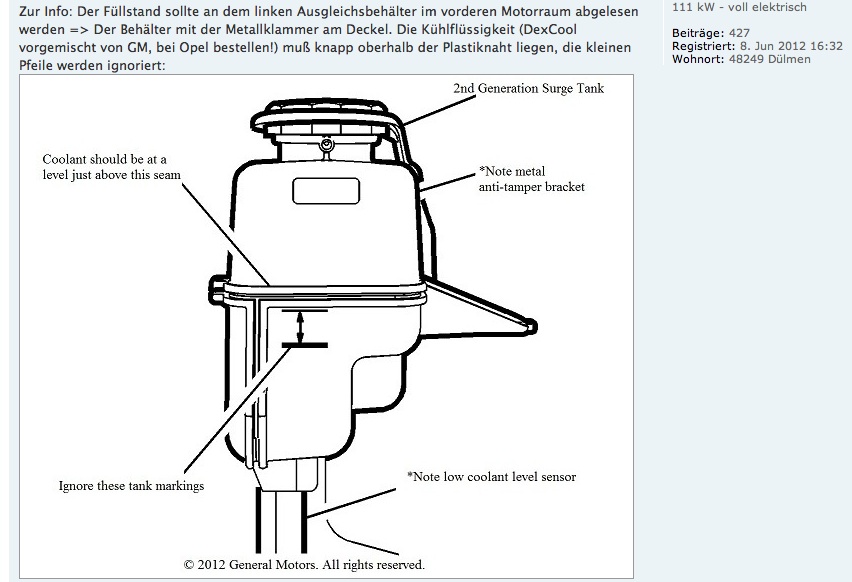

zur Erinnerung:
bis Daumenbreit über den Behälterfalz nachkippen

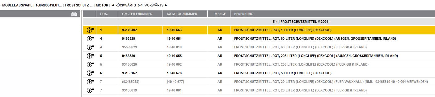

ich finde das für den Motor

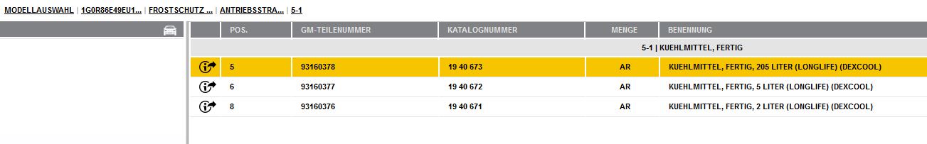

und dieses für die E-Seite
