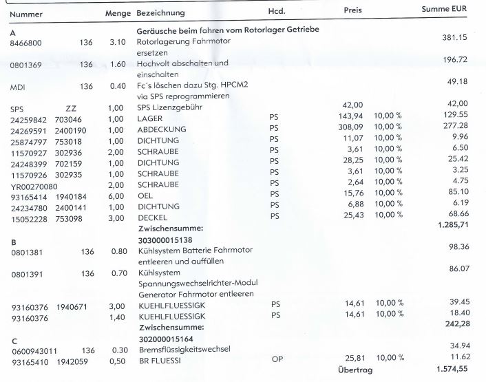

Nachdem ich nun ein gutes halbes Jahr mit dem Heulen die Fußgänger aufgeschreckt habe, habe ich das Lager nun tauschen lassen. Kostenpunkt gut 1420€ bei Auto Jacob in Rüsselsheim. Kann jemand erkennen, ob es sich bei "Abdeckung" um das Teil handelt, in dem das Lager sitzt?

Loader230V
- Beiträge: 386
- Wohnort: 92648
Re: Lagerschaden - Datenthread
Der Deckel ist der da.....
