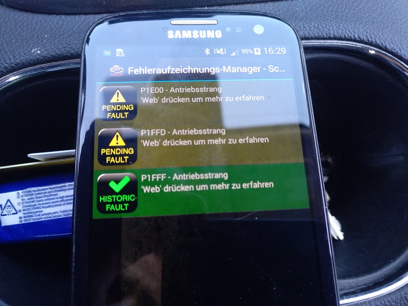

Beiträge: 4549
So, 15 Tage nach Akkukühlmitteltausch hatte ich heute Nachmittag die Meldung.
Zum Glück erst, nachdem der Akku voll geladen war.
Fehlercodes:
Ich konnte sie aber löschen, Meldung ist weg.
Tja, was könnte der Auslöser gewesen sein?
Ich habe den Ampera danach die ganze Zeit waagrecht stehen gehabt. Kühlmittelstand sieht eigentlich ok aus.
Die Hitze? Und gleichzeitig geladen, während der Ampera in der steilen Einfahrt stand?
Fakt ist, daß ich das Problem vor dem ersten Kühlmitteltausch, der nach 5 Jahren erfolgte, nicht hatte. Erst danach fingen die Probleme an, der damalige Kühlmitteltausch ging jedenfalls gründlich schief.
Ich bin gespannt, ob das in den kommenden Tagen, Wochen erneut und gehäuft auftritt.

Ich werd die Scheiße einfach nicht los. Hatte im Zuge des Fehlerlöschens nach Reparatur des gebrochenen Kabels gleich das Kühlmittel (10 Jahre) wechseln lassen. Nach drei mal Vollladen erschien am Freitag wieder die altbekannte Meldung (Fehler P1e00, P1f0e, P1fff). Dummerweise kann es jetzt ja entweder der Kühlmittelwechsel oder doch noch das Kabel / der Sensor sein. Ich werde heute Abend mal wieder Widerstand messen - eigentlich könnte ich das Messgerät mittlerweile dauerhaft angeschlossen lassen. Es nervt einfach nur noch!
Beiträge: 4549
Es ist vielleicht noch Luft im System.
Ich hatte es jetzt auch 3x nach dem Kühlmittelwechsel. Ich brauchte immer so 10 Versuche, bis ich die Meldungen wegbekommen habe.
In meinem Fall glaube ich nicht an Korrosion oder schlechten Kontakt. Jedes Mal kam der Fehler erst nach einigen Stunden Stehdauer in der Schräge, nach dem Laden und bei hohen Außentemperaturen.

Markus Dippold hat geschrieben: 8. Aug 2022 10:11 Es ist vielleicht noch Luft im System.
Ok, aber wenn ich das in deinem Beitrag oben richtig sehe, hattest du den P1FFD, also einen Fehler der sich auf den Kühlmittelstand bezieht. Bei mir ist es P1F0E: Batterieladesystem Isolationsverlust. Der Code lässt sich zwar löschen, aber der P1FFF ist hartnäckig. Aber interessant, dass er sich bei dir löschen lässt.
