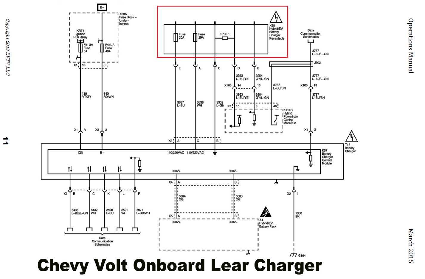

Habe eben das Dokument per Zufall gefunden, die 20A Sicherung ist AC-seitig in der Ladebuchse selbst verbaut
STdesign
Beiträge: 664
Re: moin, liebe Forumsmember
Beitrag von STdesign »
Danke! Sehr interessant.
Dann kann man quasi anschließen, was man möchte. Wie erwartet, eigensicher aufgebaut.
