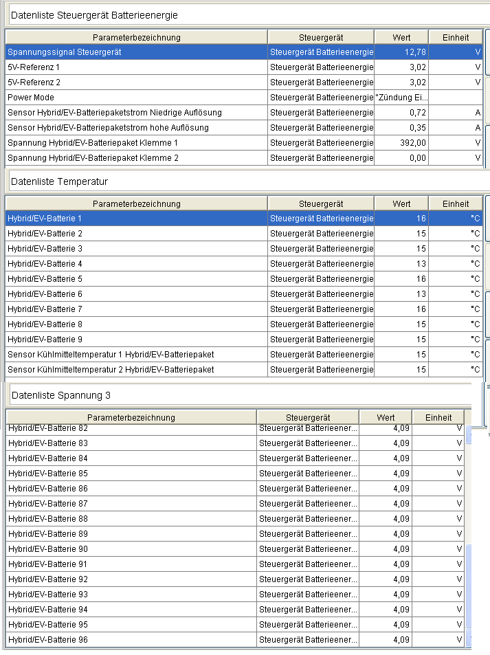

Martin hat geschrieben: 22. Jan 2024 20:16
Und ich suche einen Verrückten der mit mir das Akkupack zerlegt. :)
Zerlegen ist ja immer einfach, aber das Zeug steht beim Zusammenbau dermaßen unter Spannung ("haha"), das ist einfach Wahnsinn
Bei meinen Zellen stand heute überall 4,08V oder 4,09V, keine Ausreißer.
Trotzdem wurde selbst im Stillstand (Schalter auf P) für 40 Minuten oder länger der REX angezeigt, bis es irgendwann auf Batterie umgeschwenkt ist.
Wenn die Batterie ein Problem hat, kann man es zumindest mit diesen Mitteln nicht feststellen

Aktuell leuchtet wieder die MIL, selbes Fehlerbild wie am 15.02.2023.
Es war wieder der morgendliche Weg zur Arbeit (Batterie vorgeheizt), ca. 11°C Außentemperatur. Ich fahre auf die Autobahn (bergauf) und kann aber erstmal nicht schneller als 90 km/h fahren wegen Lastern. Beim Wechsel auf die mittlere Spur "Reduzierte Antriebsleistung" und "Motor nicht verfügbar", der Rex wollte anspringen, konnte es aber irgendwie nicht.
Diesmal also nichts von wegen "Bleifuß" und "dem Auto alles abverlangen", der Fehler entstand bei Durchschnittsfahrt.
Hatte im Sommer bereits Brass drüber schauen lassen (da war noch keine MIL an), man konnte das Fehlerbild aufgrund fehlender Winterkälte nicht live sehen, hat die Fehlercodes ausgelesen und gesagt, dass laut Anweisung zunächst Heizer Kühlmittelheizung zwischen Benzinmotor und Beifahrer getauscht werden soll. Da waren dann 2400€ weg.
Leider konnte ich das "komische Verhalten" von Winter 2023 aktuell wieder beobachten, bis dann letzte Woche wie oben beschrieben die MIL anging.
Morgen habe ich wieder einen Termin, mal sehen, wie es weiter geht
