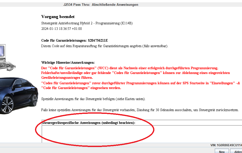

Andreas Ranftl hat geschrieben: 22. Aug 2019 18:57
Das steht immer nach der Programmierung in einer Dialogbox mit dem garantie-Code.Hochkompliziert.
Kann ich so nicht bestätigen, kein Hinweis darauf, dass das BECM auch geupdated werden muss
BECM kein Hinweis.png (74.18 KiB) 13477 mal betrachtet
