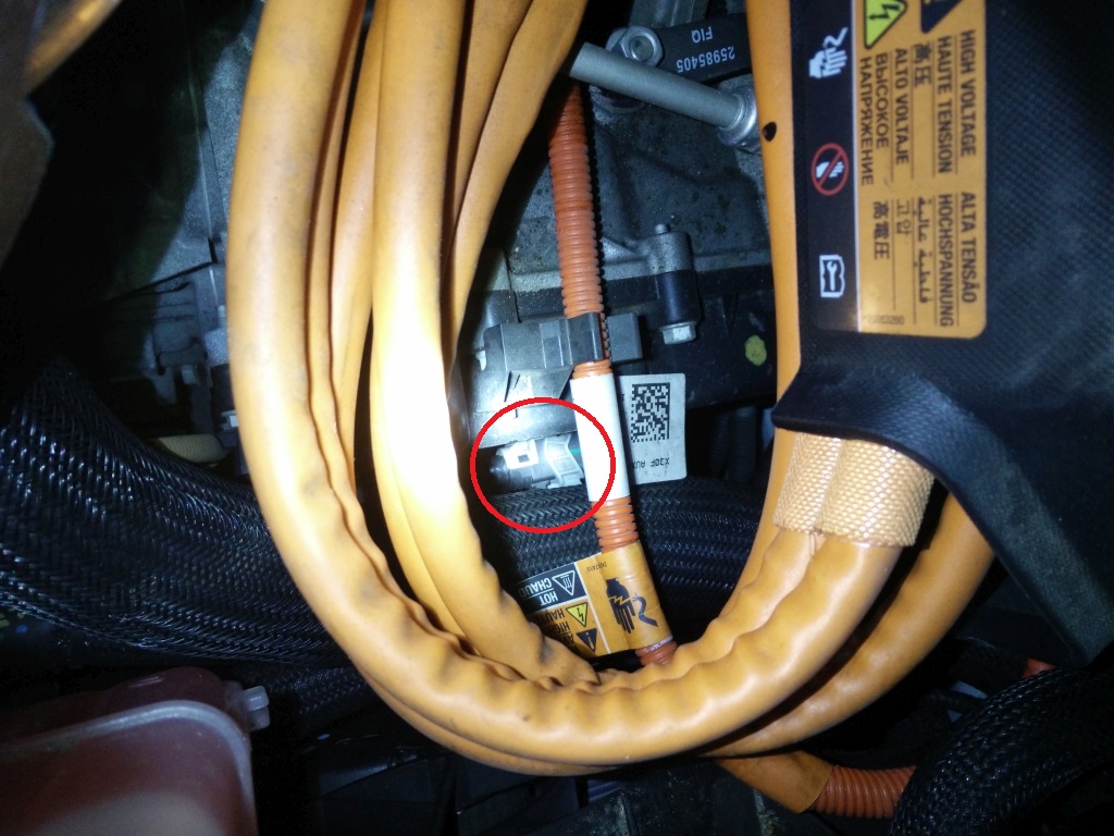

Moin allerseits,
hab gestern das Auto wieder abgeholt. Soweit scheint alles OK. Fährt, lädt, keine Fehler. Ich hoffe das bleibt so.
Die (Starter) Batterie wurde überprüft. Mit der ist alles OK.
Den Stecker hab ich mir für alle Fälle zeigen lassen. In der größten Not kommt man von oben ran. Der sitzt mittig vor dem Motor und den Hochspannungskabeln. Wenn es wen interessiert, mach ich gern mal ein Foto.
Lieben Gruß und vielen Dank für eure Unterstützung

Das würde uns schon interessieren. Auch wenn man da wohl besser die Finger davon lässt ;-)

Hier, bitte schön:
Stecker fürs Getriebesteuergerät
