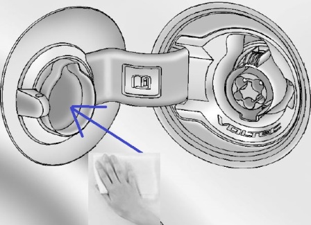

Damit die Kontakte gar nicht erst durch Feuchtigkeit leiden, sollte man die Ladeanschlussklappe nach Regen oder Schnee immer trocken machen bevor man sie schließt.
- Ladeklappe_trocknen.JPG (60.17 KiB) 4136 mal betrachtet
