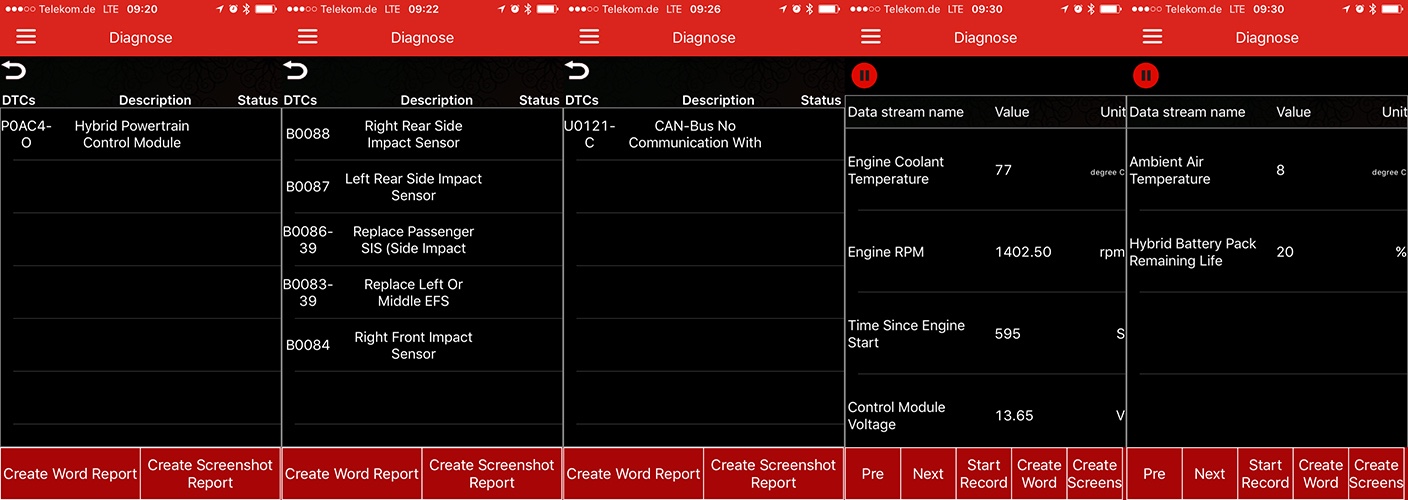

... so Ampi voll geladen.. aber bringt nix... immer noch keine Leistung... komme jetzt aber bergab auf 47...
... wenn ich auf "Halten" stelle springt der Benziner zwar an und es tut sich iwas im Antriebsstrang, aber geht gleich wieder aus, schneller wird er auch nich... bergauf 9km/h
... folgende fehlercodes sind drin:
(siehe Bild)
(siehe Bild)
