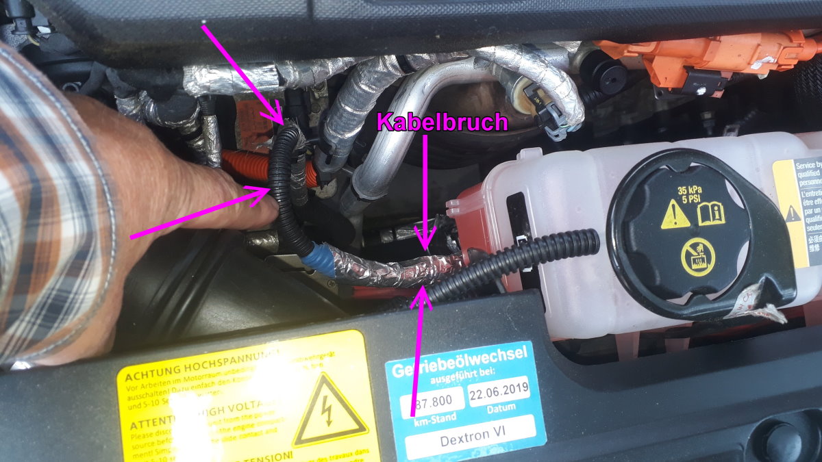

Guten Abend Miteinander, wie der Markus schon erwähnt hat, kann es sein dass das Kabel vom Kühlwassersensor zum Steuergerät eine Unterbrechung hat. Das Kabel ist ein wenig kurz ausgeführt. Durch das Kippen des Motors beim Lastwechsel wird dieses Kabel dauerhaft belastet bis es in der Isolierung abbricht. Diesen Umstand würde ich als erstes prüfen bzw. prüfen lassen. Ist in jedem Fall mal die kostengünstigste Maßnahme. Einen defekten Akku würde ich erst mal ausschließen. Sollte das Problem am gebrochenen Kabel liegen, so hätte ich ein Kabel mit dem Stecker zur Reparatur des Kabelbruches. Bei Bedarf kann ich Hilfestellung leisten. Schöne Grüße Lothar
