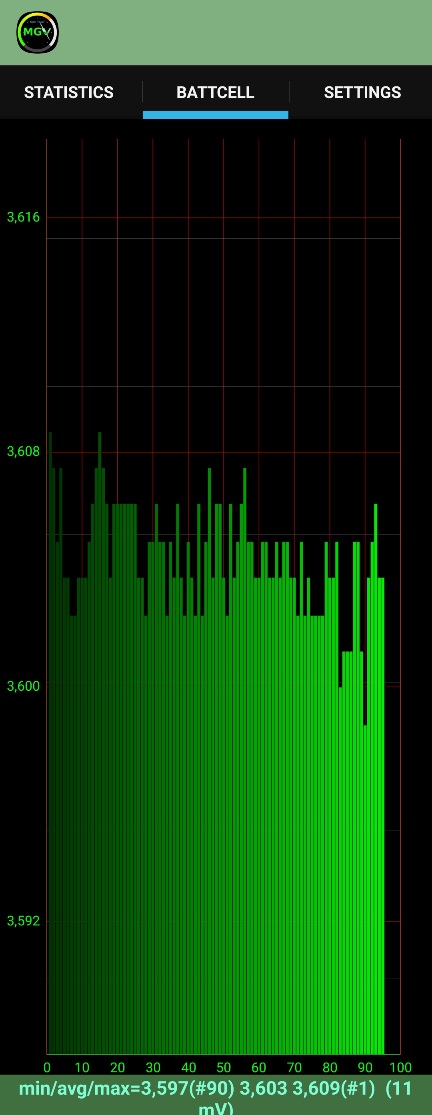

Was haltet ihr von der Übersicht?
Geschwindigkeit Null , Restreichweite 11 km , 19% sind noch in der Batterie, Fahrzeug ist auf an klimaanlage Lüfter aus, 12 Volt Verbraucher läuft

Sieht jetzt nicht schlechte aus. Wieviele km hat er auf der Uhr?
Meiner hat meiner ist ein 2012er mit ~130tkm und hat bei fast Leeren Akku 19 mV unterschied zwischen den Zellen Gruß
PS.: Wer Fehler findet, darf sie behalten

Deines sieht viel gleichmäßiger aus, 66000 Baujahr 2014

wäre die Anzeige nicht aussagekräftiger, wenn vollgeladen wäre und das Balancing gemacht wäre?

Beides.
Vollgeladen sieht es meist gut aus. Nur bei heftigen Schäden sieht man da was.
Wenn der Akku leer wird, trennt sich die Spreu vom Weizen. Dann sieht man schwächelnde Zellen sofort.

ja, das klingt logisch

Bei fast leerem Akku aber auch nur meistens, wenn eine Last zugeschaltet ist.
Also, wie zu Beginn- Klima an, aber kein Lüfter- null Aussagekraft. Da bleibt die Klima ja aus.
Besser bei~ 5% SOC Heizung auf volle Pulle, dann messen.

Das kommt davon, weil ich im Querformat und nicht im Hochformat das Bild gemacht habe.
