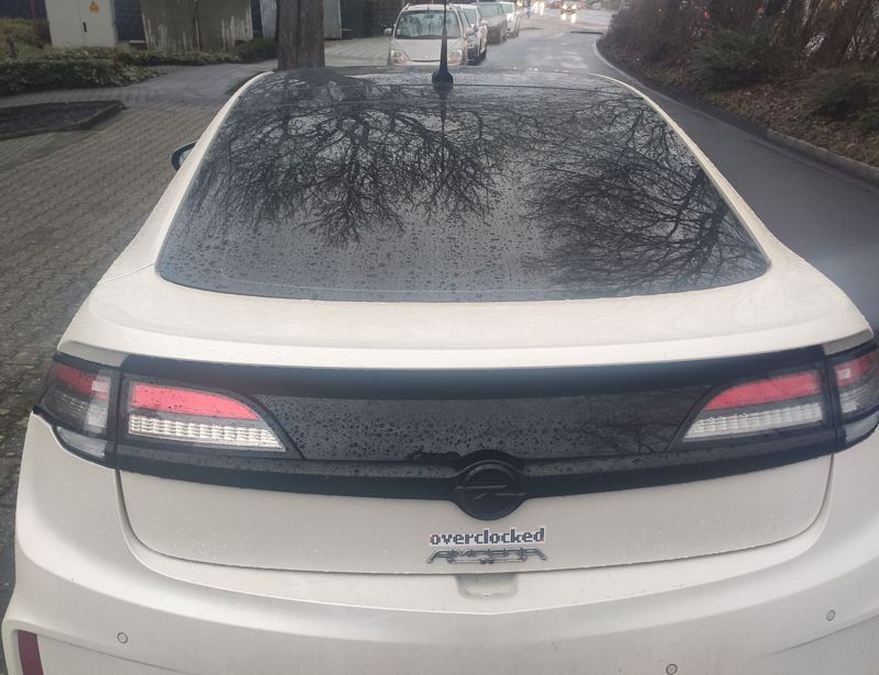

Re: ELR reflash - Ampera overclocked
Hab da Mal einen artgerechten Aufkleber erstellt...
- IMG_20220131_092155-01.jpeg (79.47 KiB) 7812 mal betrachtet
