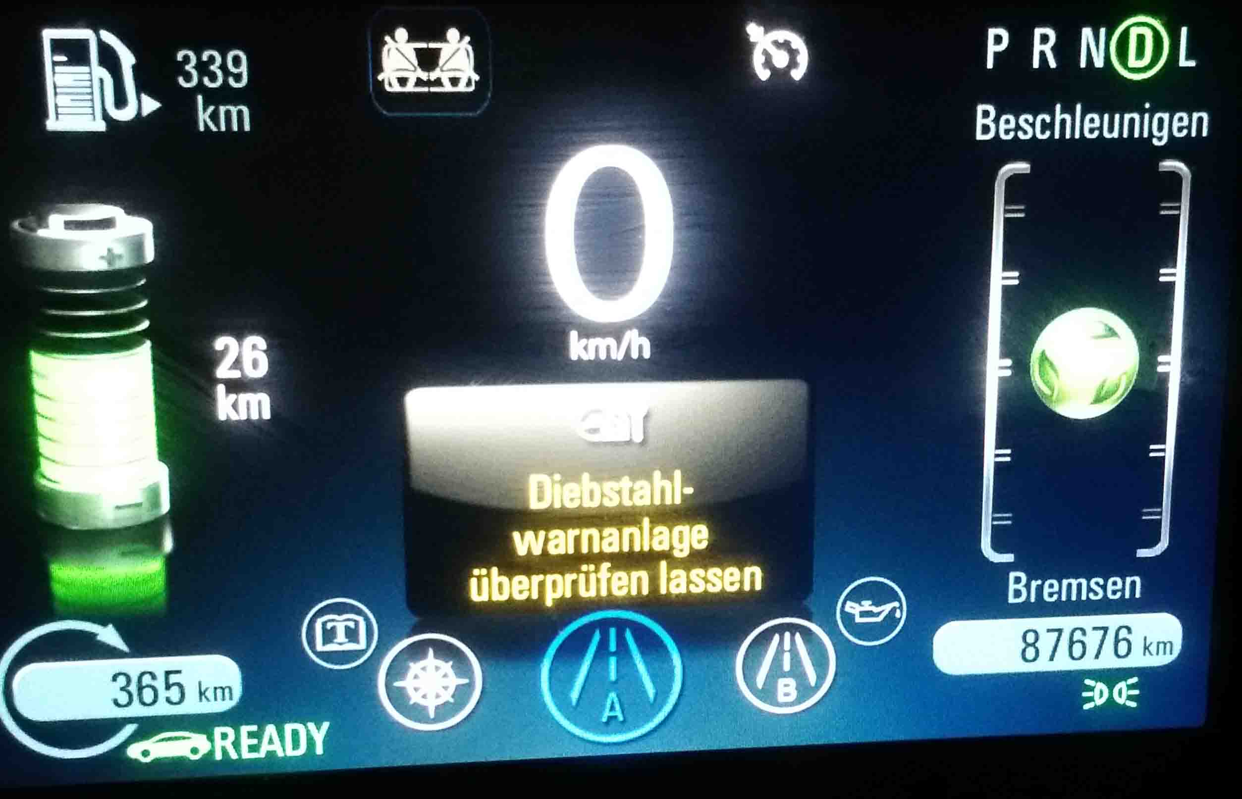

:idea: :?: Aktuell habe ich wieder das Problem mit den Nachbarn und den Alarmen. Ich würde gerne erst mal nur die Alarm-Hupe stromlos machen. Wie kommt man da dran?
Der Wagen steht nun hier so: Zündung eingeschaltet, Türen abgeschlossen... :roll: Der Alarm würde sonst die ganze Nacht nerven.

An akkusoon,Abschalten Teile Alarm
Die Taster an den Griffen fordern nur den Öffnungsimpuls an,werden nicht überwacht!Es geht um die Taster in den Schlössern selbst für Tür zu/offen Info ans BCM-z.b.Innenbeleuchtung geht an usw.
Zur Deaktivierung Powersounder im geöffneten Zustand die Sicherung F14 7,5A Motorraumsicherungskasten ziehen.Sensormodul Innenraumüberwachung wäre F11 7,5A Sicherungskasten rechte Seite.
F11 15A Sicherungskasten hinten wären die beiden Hupen links und rechts drauf.
Motorraum Sicherung F26 10A wäre noch eine Sirene/Hupe extra.
Wer alle hat sollte die akustische Seite getötet haben-bedenke der Hupenkontakt Lenkrad ist wenn F11 fehlt auch tot ;)
Es soll aber nicht Sinn und Zweck sein,eine Reparatur des Problems steht im Vordergrund.

Herzlichen Dank für ausführliche Info - seit mehreren Nächten nun die erste ohne Probleme...
Bei mir war es die Überwachung, die durch das Entfernen dieser Sicherungen nun erst einmal eine nachbar- und nervenfreundliche Situation geschaffen hat :) :
also, wie Andreas das beschrieben hat:
Powersounder:
im geöffneten Zustand die Sicherung F14 7,5A Motorraumsicherungskasten entfernen
Sensormodul Innenraumüberwachung:
Sicherung F11 7,5A Sicherungskasten rechte Seite entfernen
Sirene/Hupe extra:
Motorraum Sicherung F26 10A entfernen
Selbstverständlich habe ich nicht die Sicherungen im Sicherungskasten des Laderaumes, die für normale Hupe über das Lenkrad zuständig sind, gezogen.
Das funktioniert weiterhin. Ebenso die Überwachung der Schlösser.
Bei mir ist also wohl irgend etwas bezüglich der Innenraumüberwachung nicht i. O., was ich nun bei Gelegenheit und geplant reparieren lassen werde. Die Innenraumüberwachung hat für uns eh nicht die Priorität.
Ach ja, mit dieser Erfolgsmeldung muss ich nun erst mal "leben"... :mrgreen:

Das Modul Innenraumüberwachung hängt am LIN Bus PowerSounder und Karosserie SG,ist direkt hinter den Sensoren im Dachhimmel verbaut,also Innenleuchte Glas raus und los gehts,ausbauen Steckverbindung und Pins prüfen auf schwarze Kontaktkorrosion,Pin 3+ und 5- Versorgung auf Wackelkontakt prüfen,Modul zerlegen und nachlöten was geht-Sensoren sind fest verbunden mit SG- oder neuesten Beitrag von Beak mit der Schlachtschüssel nutzen und für´n Appel das Modul mal tauschen.... ;)
