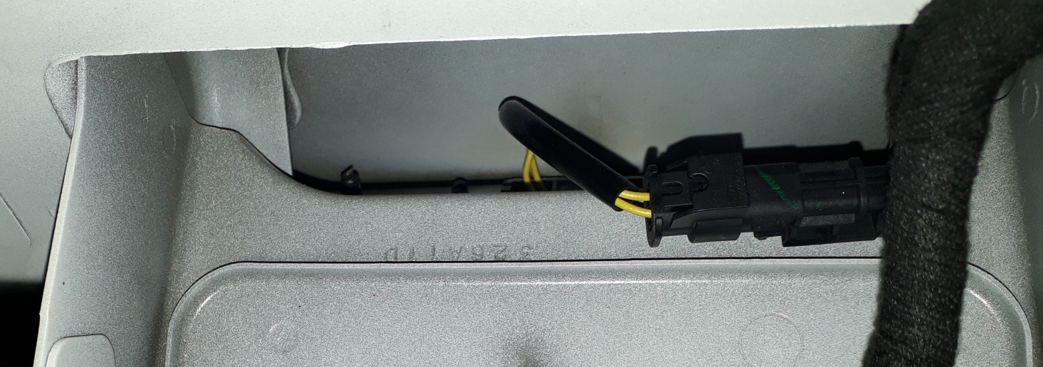

Re: Öffnungsschalter bei Heckklappe löst sich auf
Und mit etwas Glück kannst du auch den Stecker abfummeln:
- vh.jpg (217.84 KiB) 4502 mal betrachtet

Innen ist so eine viereckige Abdeckung. Rausklipsen.
Dann ist ein Drehmechanismus, den man mit einem Vierkant oder auch einem großen Schraubendreher nur ein klein wenig drehen muß.
So, aber welcher Vollhorst hat sich das mit der Steckverbindung für den Schalteranschluß ausgedacht?
Der Schnapper für die Entriegelung ist auf der abgewandten Seite der Öffnung, man kommt zum Verrecken nicht heran.
Wartungsfreundlich ist jedenfalls was anderes.
Wie bekommt man die Innenverkleidung ab?
Kommt so überhaupt an die Steckverbindung ran?
Eigentlich so wie im Bild oben ... wo muß man da ansetzen?

Ein Gwärch ...
Stecker ist raus, jetzt fängt die Fummelei an, den blindlings wieder einzufädeln.
