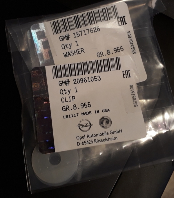

Ich will mir hier für das Projekt nochmal die Ersatzteilnummern vermerken, damit ich diese Teile auch in Zukunft bestellen kann, wenn ich mal wieder am Dach arbeiten muss:
2x Clip - 20961053
2x Unterlegscheibe - 15717626
2x Clip - 20961053
- zubbl.jpg (230.21 KiB) 9870 mal betrachtet
