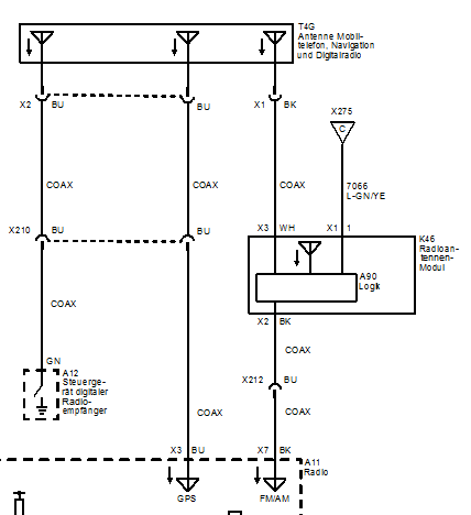

Hab hier mal den Stromlaufplan Antenne im Anhang für die Zweifler...
- antenne.PNG (12.94 KiB) 6481 mal betrachtet
