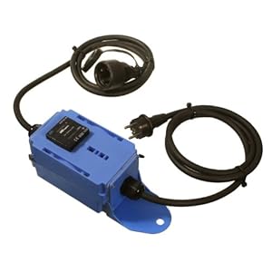

Ich habe mir diesen Stromzähler gekauft. Kann ihn auch mitnehmen, wenn ich bei jemand anderem laden und abrechnen will.
http://www.amazon.de/Schwabe-Stromz%C3% ... 557&sr=8-1
Da er geeicht und verplombt ist, kann ich auch mit meiner Firma bzw. Gegenüber dem Finanzamt abrechnen.

Hallo Kraftstrom,Kraftstrom hat geschrieben:Ich habe mir diesen Stromzähler gekauft. Kann ihn auch mitnehmen, wenn ich bei jemand anderem laden und abrechnen will.
diesen geeichten Zähler habe ich mir auch besorgt. Er hat zusätzlich noch einen Betriebsstundenzähler.
