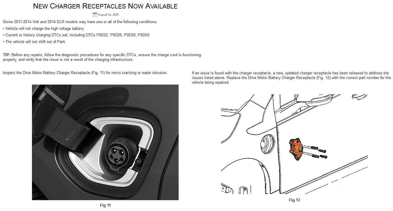

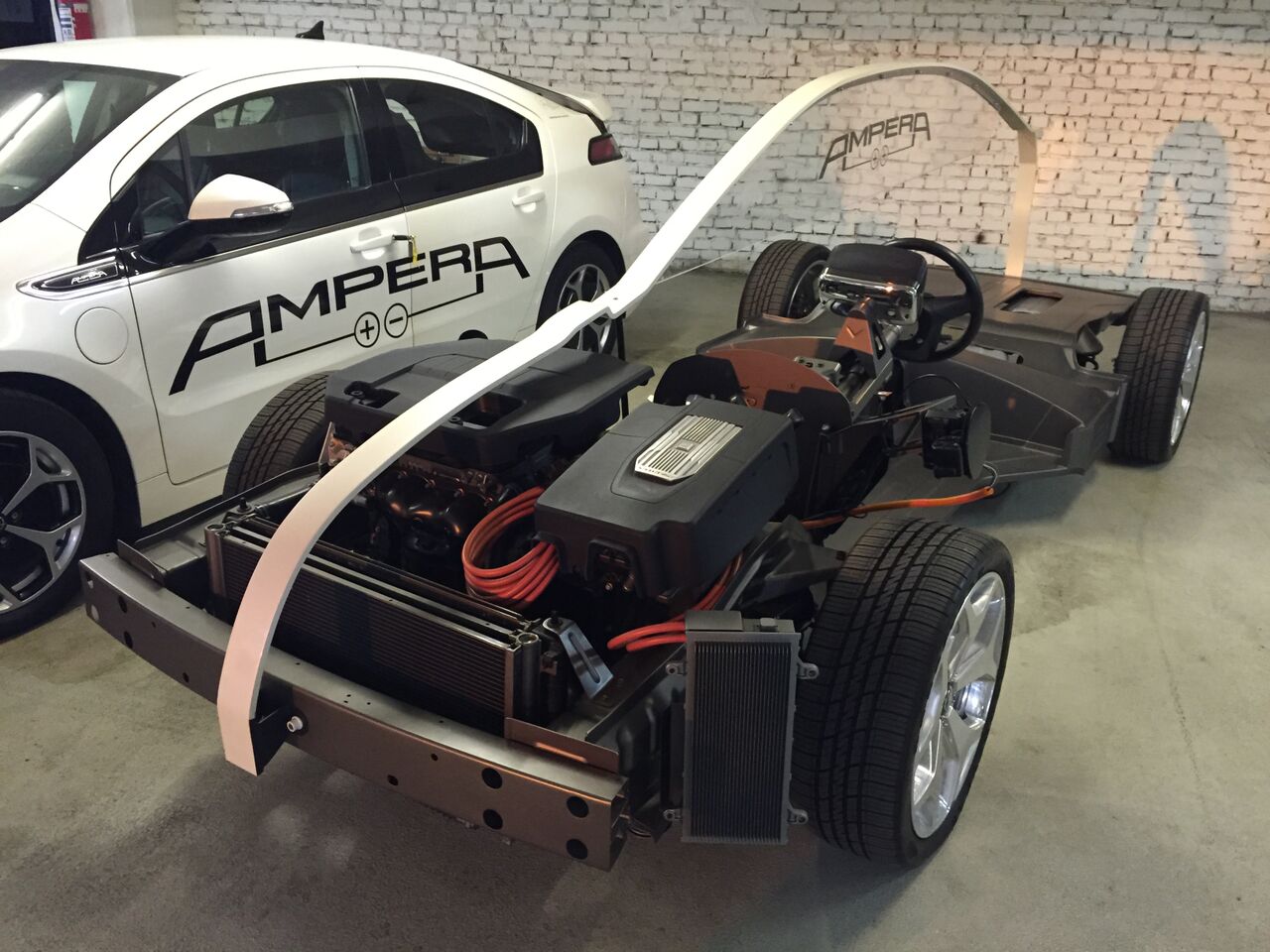

Hatte öfter das Problem das die Ladeklappe nicht öffnete. Dank des Forums und viel Silikonsprays ist das öffnen nun kein Problem mehr. Die Meldung im Display "LADEKLAPPE OFFEN" kommt aber jedesmal im D oder L - Mode ( beim losfahren eben ). Dank eines Besuchs bei Opel
und des Fotografen
kann man nun nachvollziehen, das der Schalter wohl über einen Bowdenzug betätigt wird und wohl hakt. (sonst würde die Meldung wohl nicht jedesmal kommen). Frage nun, wie und von wo dort rankommen ? Von unten ? Vielleicht hatte das ja schon jemand mal gelöst ? Und dann Silikonspray ran oder eher Kontaktspray (z.b. Conrad.de?) Wäre für Tips dankbar.
Ganz schön dünne Ladekabel an der Buchse .... (aber 16A und 1,5mm² reicht ja)

Laut Tojin kommt man an diese Stelle richtig schlecht ran, scheint ziemlich viel weg zu müssen. Mir grauts auch vor sowasClausW hat geschrieben:
- eqe8uqy9.jpg (34.8 KiB) 4342 mal betrachtet
- Ladeklappenupdate.jpg (193.92 KiB) 4342 mal betrachtet
