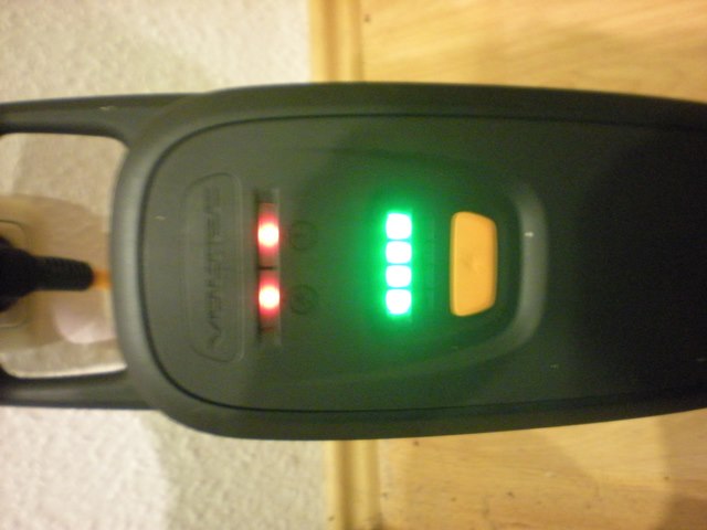

Hallo, welcher Findige Spezialist hat den Fehler schon gehabt und behoben ? :oops:
Nach heftigen Regenschauer hupte mein Volt und beim kontrollieren, dann folgendes:
im Armaturenbrett Motorkontrollleuchte. Dieser ging erst weg, mithilfe des Tricks Batterie Masse abklemmen. Danke an den findigen Tüftler dafür. ;)
Das Problem ist schon mal weg, nun noch das Opel/Volt Original Ladekabel/box Problem.
Beim einstecken in die Steckdose, geht es nach dem Selbsttest (klicken der Relais drinnen), gleich auf besagte Störung (beide Leds blinken rot) , Habe diverse Steckdosen im Haus getestet.
Hätt ja Erdungsfehler sein können :?: Half aber nichts. Jemand hier ne Idee :?:

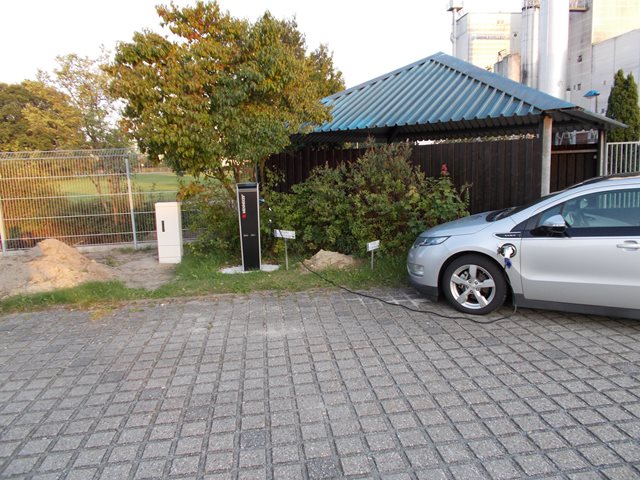

Ja, lade im freien und bin zu bequem in die Garage zu fahren, die ist so Schmal. :lol:
Und in der Firma geht's auch nur so.
bei Barilla (Wasa) vor dem Tor

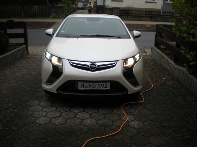

"Alter Ampera" vor der Garage (da steht jetzt der Volt)
Ampera 054.JPG (69.46 KiB) 4886 mal betrachtet

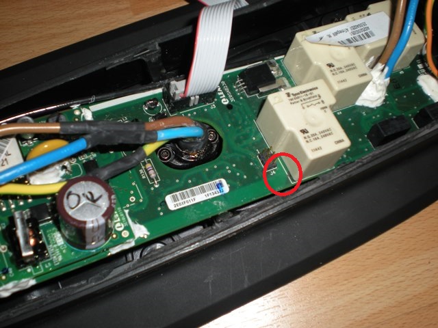

Kleines Update nach dem Trocknen des Steckers: (auf der Heizung) brachte nun eine "Lichtorgel" zutage. :lol: Ein kurzes Flash der beiden oberen LED , dann ein durchlaufen der 4 grünen LED darunter.
Nach ausstecken und Neustart war die Ladebox dann tot. Beim rausziehen des Netzsteckers noch ein letztes ? Lebenszeichen, es flackerten die beiden oberen LEDs nochmal kurz und ein Relais klackte.

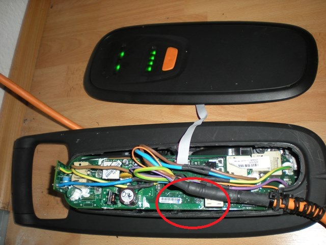

Dann war guter Rat teuer, also "zerlegen". Aufmachen/Aufbrechen der Box .
Ging dann auch recht Problemlos.Es roch ein bisschen "elektrisch", ein leichter Schmorgeruch
lag in der Luft. :?
Auf der Platine leichte Feuchtigkeitsspuren, die auch schon wieder etwas getrocknet waren, so ein bisschen weißer Rand und am ISP Stecker (Programmieranschluß) zum Relais hin etwas schwarz, angeschmort/verbrannt. Ist auf den Bilder schon so gut wie beseitigt. Das Gerät funktionierte nach Reinigung in dem Bereich nun wieder. Es schien Wasser ins Gerät gelangt zu sein, Frage war wie.
Da das Gerät in der Garage an der Steckdose hing, es kann eigentlich nur durch das Kabel nach innen "reingekrochen" sein. (So eine Art Kapilarwirkung, oder so?).
Na ja, da ich nun weiterhin draußen lade, muss ich die Box irgendwie Abdichten.
Also Heißkleber zwischen die Kabel, in und um den Schrumpfschlauch. :idea:
Nun mal sehen, obs hilft und wie lange. Und vielleicht ein Plastiktüte um den Stecker am Volt. :shock:
isp stecker
isp stecker
Ladebox wieder am Leben
Volt 014.JPG (104.69 KiB) 4851 mal betrachtet

Re: Ladegerät Störung: beide LED rot blinkend
Glückwunsch,
aber eine Kapilarwirkung über 6 Meter?
Vielleicht Kondenswasser? Kalte Garage, feuchte Luft, warme Ladebox?
