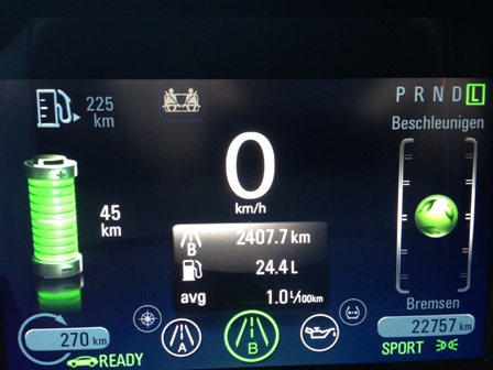

Wer findet den Fehler :lol: ;)
Beiträge: 4546
Re: Da ist irgendwo der Wurm drinnen...
Der Sport-Modus ... wer tut denn sowas?
Ach nee ...
Tank leer und 225km Benzin-Reichweite ...
Das perfekte 1L-Auto !?!?

micky4 hat geschrieben:Das perfekte 1L-Auto !?!?
Leider nein ;)
Ja, genau ! Habe meine Photos angesehen, da sollte etwas grau gefüllt sein ...

Markus Dippold hat geschrieben:Der Sport-Modus ... wer tut denn sowas?
Ach nee ...
Richtig :lol:, nachdem ich die Tür bei eingeschaltetem Ampera geöffnet und wieder geschlossen habe, waren die grauen Striche wieder da... :shock:
