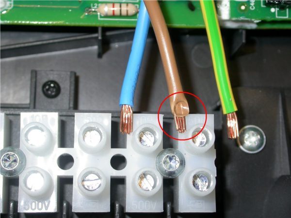

Ein Elektriker hat sich mal meine Ladestation von innen angeschaut, -und war entsetzt!
-er sagt, so etwas sei "brandgefährlich"...
-Er hat mich gebeten, Fotos davon zu machen, und mich eindringlich gebeten -diese zu veröffentlichen...
Nun gut, ich bin nicht vom Fach, aber ich will diesem Wunsch nachkommen.
Es ist wieder genau so, wie Pat es bereits beschrieben hat:
An den Lüsterklemmen wurden nirgendwo Ader-Endhülsen verwendet, (das soll Vorschrift sein),
noch "schlimmer", -eine Ader wurde erst gar-nicht "erwischt", sondern nur an der Kabelisolierung geklemmt...
-Und, die Kabelenden waren an den Lüsterklemmen -nicht wie Beschriftet angeschlossen...
Natürlich hat mein Elektriker alle Fehler behoben. :-)

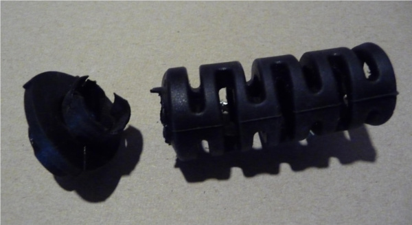

Aber dann haben wir noch festgestellt, das an allen Ladestationen der Knick-schutz abgebrochen ist, (dabei war eine Ladestation garantiert noch nicht in Benutzung...!)
Der Knick-schutz soll doch das tagtäglich im Einsatz befindliche Kabel schützen, und nicht schon vorher abbrechen...!!
Was soll denn so ein "Gummihäutchen", mit einer max. Wandstärke von 0,7 mm, -welches schon ab Werk entzwei geht...?

-Zur Erinnerung hier noch einmal ein nagelneuer "Knickschutz" von "Opel":
Original, neu und schon Defekt.JPG (67.95 KiB) 8663 mal betrachtet

Aus zuvor beschriebenen Gründen, wollte ich auch meine -an der Wand montierte- Ladestation mit neuem "Knickschutz" versehen, und diese auch vom Elektrofachmann überprüfen lassen.
"Wie nicht anders zu erwarten", ist auch diese Ladestation NICHT mit Kabelendhülsen versehen worden...!
War bei der "ersten"Ladestation "nur ein gelbes Kabel der Kontroll- und Licht-Leitung" des Ladesteckers "nicht erwischt worden",
-bei der zweiten Ladestation nun der Hammer:
hier wurde das Kabel eingangs-seitig
, (wo normalerweise permanent 16 A Netzspannung anliegt,) -nur an der Kabelisolierung geklemmt...
16 A Netz-Zugang.JPG (108.75 KiB) 8586 mal betrachtet
War der Elektriker bei der "ersten" Ladestation darüber schon entsetzt, "fing er diesmal an zu toben"...!
-"das ist M... versuch" -schimpfte er wiederholt und lautstark...! (ich werde mich hüten, dies hier alles wiederzugeben)...
Wer nach meiner Schilderungen immer noch nichts kapiert hat, -dem ist wirklich nicht zu helfen...!

Jürgen
Beiträge: 443
Wohnort: Deutschland, NRW.
Re: Ampera in der Warteschleife
Beitrag von Jürgen »
-auch hier wurde von meinem Elektriker wieder nachgerüstet...

Ach so, deshalb darf die Box nur von einer Elektrofachkraft montiert werden:
ein Laie würde den Murks nicht bemerken und beheben, aber dafür bei Opel reklamieren, dass der Ampera nicht zuverlässig geladen wird. Das will man ja nicht …
@Jürgen:
wenn's dir ein Trost ist: so sahen die amerikanischen Anlagen, die ich „betreue“, im Originalzustand auch aus. Diese kosten aber mehrere Millionen €! Also sei zufrieden! ;-)
Die Umrüstung von hunderten von Litzen mit Aderendhülsen (genau so, wie's dein Elektriker gemacht hat) war viel Arbeit. Da es vorher immer wieder zu Störungen kam, bleib uns gar nichts anderes übrig. :-(
Die Klemmen und die wilde Verdrahtung ist … sagen wir unprofessionell. ;-)
