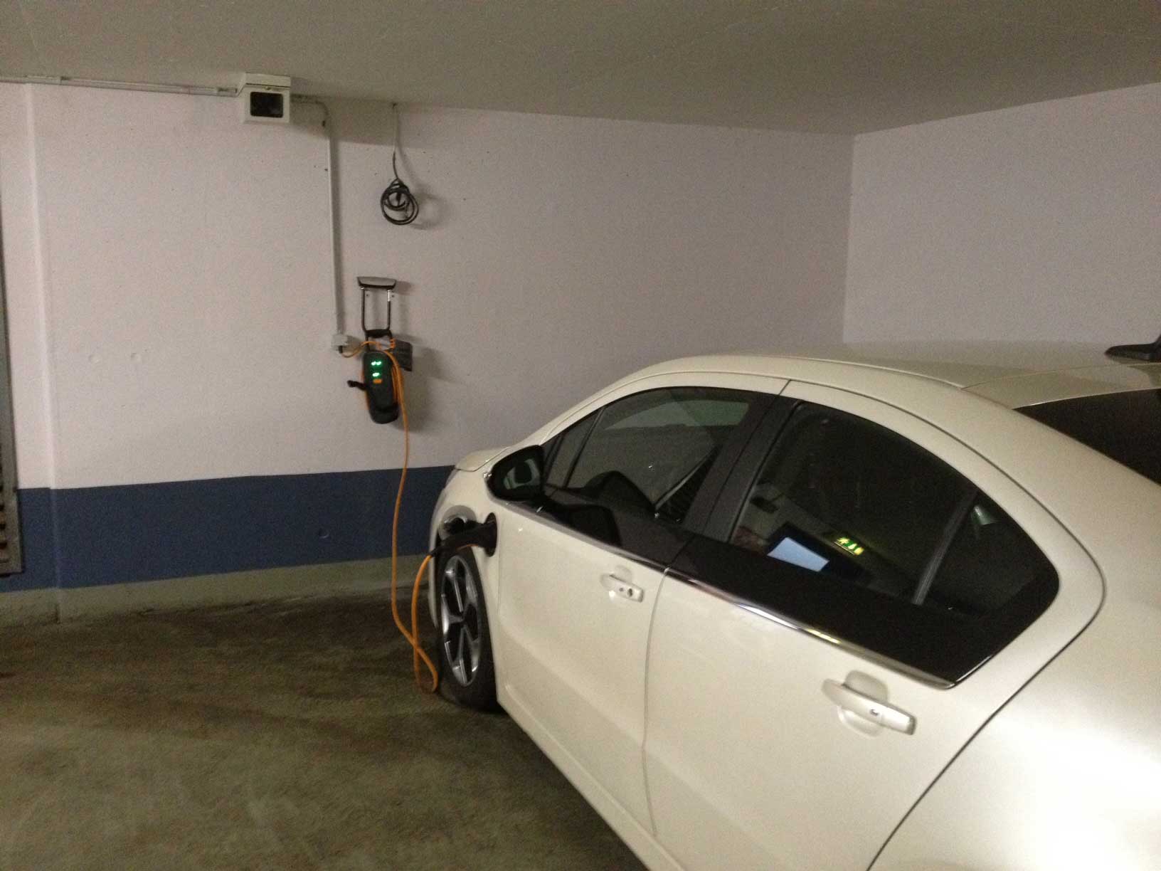

ich habe meine Steckdose in einer öffentlichen Tiefgarage, an der ich die mitgelieferte Ladebox anstecle und anhänge. Nun möchte ich diese an der Wand mit einer verschießbaren Gitterbox o.ä. einschließen, die etwa die Maße 60x30x15cm haben müsste, optimal zum Aufsetzen, also ohne Rückwand.
Weiß jemand zufällig, wo man so ein Teil bekommen kann? Ich habe hier mal ein Video zum Ladevorgang gesehen, da kam so eine Box vor (oben rein das Kabel, in der Box die Steckdose und das Ladegerät, unten raus das Kabel zum Ampera), finde das Video aber nicht. Vielleicht kann mir einer auf die Sprünge helfen, vielen Dank im Voraus.

Mein Ampera in der Stadtteil-TG
Ich hab das Ladekabel jetzt mit einem Fahrad-Bügel gesichert, das ist preiswert und genau so gut wie eine Box.
