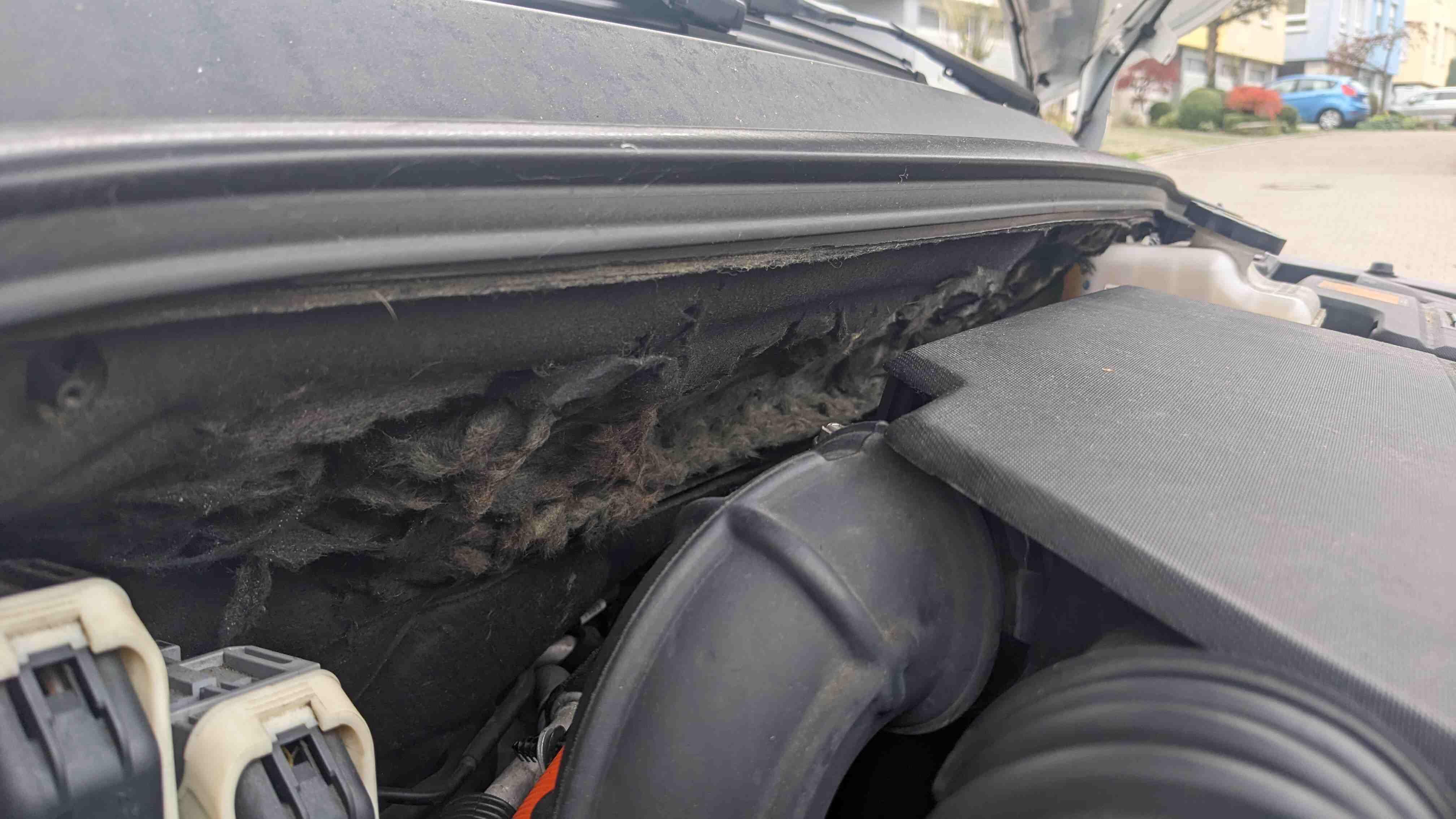

hat von euch schon einmal jemand die Dämmmatte an der Spritzwand ersetzt oder ersetzen lassen? In meinem Ampera zerbröselt die leider immer mehr.
Dämmmatte Spritzwand, oder das was davon übrig ist.
PXL_20241111_085515963-min (1).jpg (237.19 KiB) 32942 mal betrachtet
Das geht nun schon über viele Jahre, und allmählich ist nicht mehr viel davon übrig. Ob's mal ein Marder war (sonst gibt's keine Schäden oder Spuren) oder einfach die Zeit, weiß ich nicht.
Hat jemand Erfahrungswerte hinsichtlich Kosten und Aufwand? Was veranschlagt die Werkstatt dafür als Arbeitswert? Wieviel muss weg gebaut werden, um die Matte zu wechseln?
Danke und VG

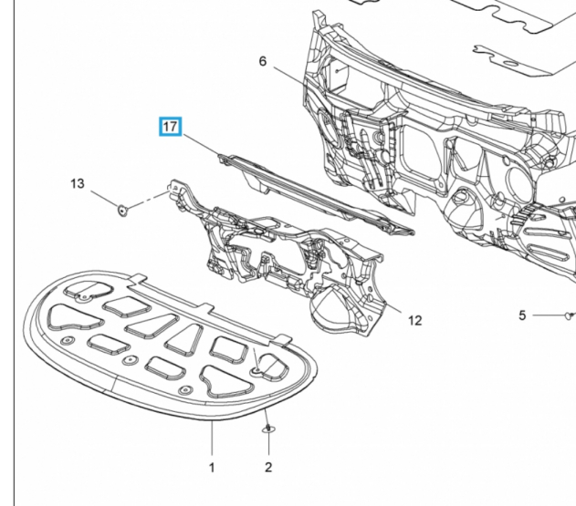

17 20879351 ISOLIERUNG,STIRNWAND,OBEN,LL
12 23247952 ISOLIERUNG,STIRNWAND,AUSSEN,LL
1 (22779686) ISOLIERUNG-MOTORHAUBE (NML- 23165426 11 62 023 VERWENDEN)
2 11611677 CLIP,EINDRUECKEN
Du kannst mal soweit beurteilen wie weit dein Schaden nach unten geht,Stückeln könnte man schon je nach Clipanordnung.
Komplett,da muss aber vorn alles raus wegen Leitungen und Heizung.

Danke! Das hilft schon sehr. Ich schaue mal, ob ich erkennen kann, ob auch das untere stark angefressen ist.
Der obere Teil kostet auf ersatzteile-original.com 37,62€, der untere 150,02 €. Das wäre mir der Spaß sogar wert. Schließlich ist sonst nichts am Auto und es ist das beste und zuverlässigste, dass ich je hatte.
Dass einiges weg muss zum tauschen hatte ich befürchtet. Der Aufwand ist für ein Teil, das an sich nicht wichtig ist, wohl eher nicht gerechtfertigt.

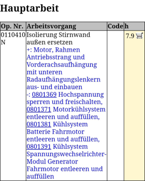

Kannst du mir auch eine grobe Zahl für die Arbeitszeit aus dem System ziehen?

:😂😂 also noch schlimmer als befürchtet 🙈
Damit hat sich das Thema wohl erledigt. Kann man bei nem eventuellen Totalschaden gleich mit reparieren 😂 sonst eher nicht.

Ja bei mir ist die Stirnwanddämmung auch vom Tier zerfleddert worden.
Auch 1/3 von der Hauben Dämmung.
Ich habe die Stirnwand Dämmung dann entfernt weil immer lose Stücke im Motorraum lagen.
Gibt es Universelle Dämmung zum Kleben und dann Stückweise einsetzen?
