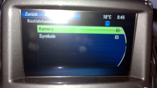

Manual Seite. 132:
So werden die Hilfslinien ein- oder ausgeschaltet:
1. Wählhebel auf P stellen.
2. Taste CONFIG in der Instrumententafel drücken.
3. Anzeige auswählen.
4. Hilfslinien auswählen. Wenn neben den Hilfslinien ein Häkchen zu sehen ist, werden die Hilfslinien
angezeigt.
