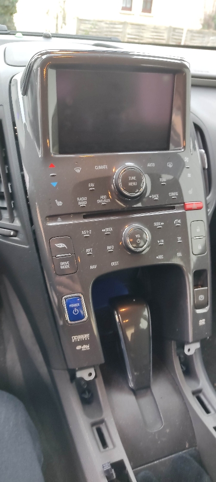

Ich habe mich heute mal an die Reparatur der LEDs hinter den Tasten der Mittelkonsole gemacht.
Bei den Amis habe ich gelesen, dass das dort auch vereinzelt auftritt- flackern oder komplett dunkle Tasten...

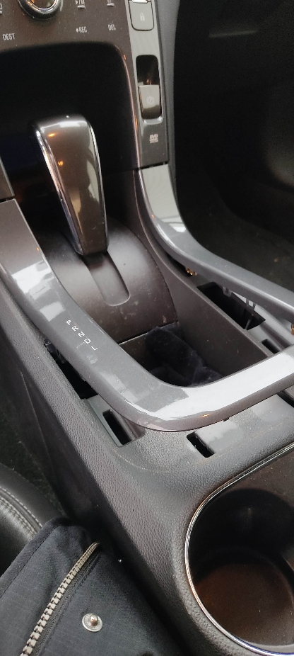

Einfach vorsichtig nach oben und hinten abziehen
Umrandung Gangschalter.jpg (249.89 KiB) 9905 mal betrachtet

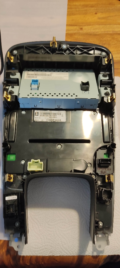

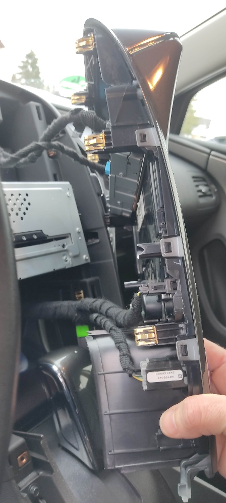

Dann das ganze aus dem Armaturenbrett ziehen
Rahmen abgezogen.jpg (249.61 KiB) 9905 mal betrachtet

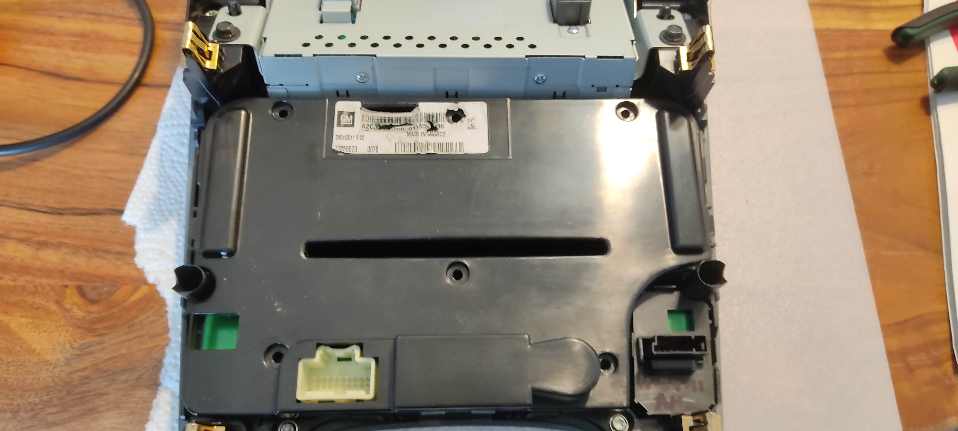

Die Stecker können nicht vertauscht werden, einfach raus damit
Rückseite
Rückseite Mittelkonsole.jpg (247.98 KiB) 9904 mal betrachtet
Für die Platine müssen nicht alle Torx raus
Torx gelöst.jpg (248.25 KiB) 9904 mal betrachtet

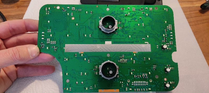

Rückseite Platine
Bitte sehr vorsichtig mit den beiden Steckern, Leiste einfach hochklappen und Flachbandkabel ohne Kraft lösen!
Rückseite Platine.jpg (246.38 KiB) 9903 mal betrachtet
