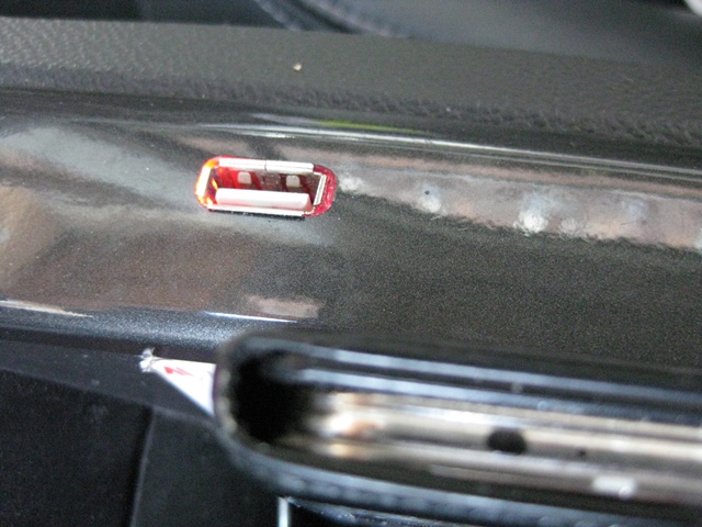

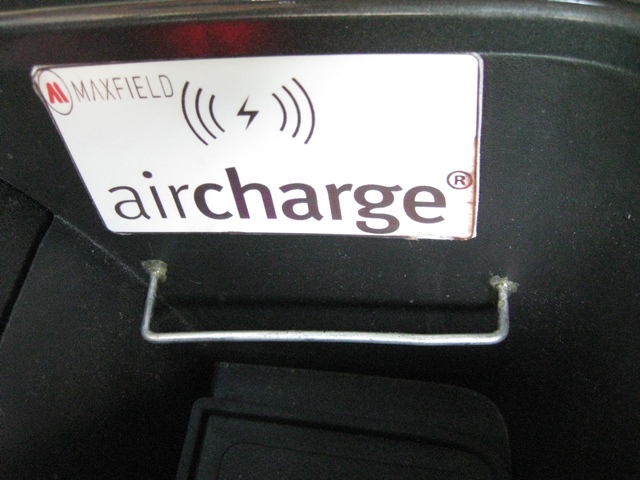

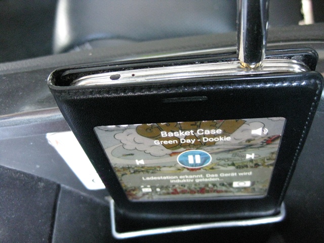

Qi,Induktives Laden im Ampera,Maxfield AirCharge
Lästige Stöpslerei mit Handy´s entfällt hier.Maxfield Induktionsladegerät versteckt hinter der Mittelkonsole mit zusätzlichem USB Anschluss,Anzeige Versorgung rot und Blinken bei Ladung/Kopplung grün.Notwendig ist hier genaues Ausrichten von Handycover-hier das SView Samsung S5- und Platine,verschiedene Tests mit Konsole im ausgebauten Zustand und Fixierung mit Bügel gegen hin-/und herfallen während der Ladung.siehe Bilder...
