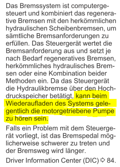

Verfasst: 9. Mär 2018 20:58
von STdesign
Was du beschreibst, insbesondere der Hinweis "wenn er länger aus war", passt perfekt zur Unterdruckpumpe der Hydraulikbremse. Wäre dann völlig normal. Vlt ist dir das zuvor nur nicht aufgefallen.

Erstmal Vielen Dank für die Tipps und Infos. Wirklich tolles Forum hier. Unterdruckpumpe ?!? Na ja, beim letzten Mal ( vor zwei Tagen)hatte ich es vom Start weg an und ging dann während der Fahrt aus.. Aber momentan ist komischer Weise Ruhe. Ich habe auch schon an Klimakompressor gedacht. Das hatte ich im Vörgänger -Opel auch. Hat der Ampera auch sowas? Kann man die Klimaanlage direkt ausschalten in der Klimaautomatik?
