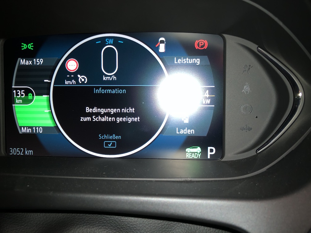

So, hab es probiert.
Vorgehensweise:
1. Ae eingeschaltet
2. Auf Schaltung "N" gestellt
3. Ladekabel angesteckt
4. Bling bling bling
5. Ae hat selbsttätig elektronisch/mechanisch hörbar von "N" auf "P" eingelegt
6. Ae fängt an zu laden
7. Versucht, von "P" auf "N" zu schalten
8. kommt der Hinweis im DIC:
Grundsätzlich lädt er wenn auf "P" und Zündung an oder aus. Das ist dem Wagen wurscht.
Geholfen?

mainhattan hat geschrieben:Geholfen?
Jepp.
Daß der Ae ekeltronisch schaltet, ist bei sowas natürlich ein Vorteil.
