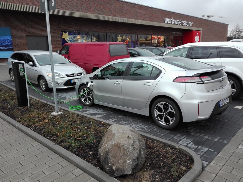

folgendes ist mir nun zum 2. Mal passiert.
Ladevorgang an öffentlicher Säule soll beendet werden.
Dazu:
Wagen entriegelt, Stecker vom Fahrzeug abgezogen um anschließend den Typ2 Stecker aus der Säule zu ziehen.
Nur: Die Säule wollte ihn nicht her geben.
Beim ersten Fall war es eine defekte Säule, so dass ein Werkstattwagen der Stadtwerke zu mir kommen musste.
Gestern an einer Mennekes Ladesäule (so eine kannte ich bis jetzt noch nicht, siehe Bild) ein ähnliches Problem. Hier half letztendlich etwas mehr Krafteinsatz, was ich so nicht gewohnt war.
Jedenfalls musste ich in beiden Fällen anschließend die Werkstatt aufsuchen, um die Fehlermeldung im Fahrzeug wieder zu löschen. Irgend etwas mit "Stromunterbrechung". In der Not habe ich natürlich alles mögliche versucht. Typ eins Stecker wieder ans Fahrzeug, entriegeln, verriegeln u.s.w..
Meine Frage:
Warum kommt die Fehlermeldung? Ist es das wiederholte anschließen des Typ1 Steckers?

Hallo
Typ 1 Stecker am Auto zu rasch ausgezogen, schätze ich. Wenn Du die Steckerverriegelung am Typ 1 Stecker drückst, wird die Ladung abgebrochen. Bis das die Ladesäule und das Fahrzeug registrieren, geht das schon mal ein bis 2 Sekunden. Wenn man den Stecker am Fahrzeug zu schnell zieht kann es sein, dass das Fahrzeug dies als unbeabsichtigter Unterbruch identifiziert und da Du mit dem Stecker die Steuerleitungen auch ausziehst, kommt die Ladeelektronik gegenüber einem normalem Stromunterbruch, durcheinander und die MIL im auto geht an bis zur nächsten erfolgreichen Ladung. Bei der Säule geschieht genau dasselbe - plötzlich kein Fahrzeug mehr zur Kommunikation und weil die Säule auf Sicherheit getrimmt ist, gibt sie den Stecker nicht einfach frei.
Wenn Du das Laden vorzeitig beenden willst, also immer zuerst die Steckerverriegelung am Typ 1 Stecker drücken, warten bis die grüne LED am Fahrzeug erloschen ist, eine Sekunde zusätzlich warten und dann den Stecker ziehen. Manche Säulen von Mennekes bei welchen man den Typ 2 Stecker leicht drehen muss um ihn einstecken zu können, brauchen ziemlich lange bis sie den Stecker freigeben.
Gruss,
Oliver
