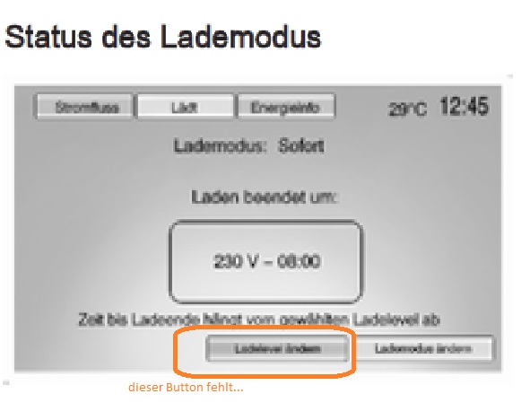

Weil die feste Ladestation keine Auswahlmöglichkeit bietet,
würde ich gerne im Ampera vor dem Laden die Ladestufe (6,10,12 oder16A) einstellen.
Leider fehlt der im Handbuch beschriebene Button für die Einstellung des Ladelevel.
Ist das ein Fehler in der Software oder kann mein Ampera-Modell das nicht?

Fehlt bei mir auch. Vermute das ist beim Umbau durch SW-Update geändert worden, weil das Ladekabel bzw. die Station das ja "selbst entscheiden" und das Ladekabel nur noch mit max. 10A lädt.

Ich denke die Ladestufe stellt man jetzt über die Mobile Ladestation ein (zwei mal den grünen Knopf drücken (dabei darf die Ladestation nicht am Ampera angeschlossen sein) reduziert sich die Amperladestärke zurück. Da ich noch das Glück hatte eine alte Version zu erhalten, kann ich 16 und 10 A laden. Wie es jetzt in der CH aussieht kann ich leider nicht sagen, da ich den Ampera von D importiert habe.

Also bei mir ist in der Innenseite der Umschlagseite der Bedienungsanleitung ein Aufkleber, dass mit dem Ladekabel nur noch zwei Stufen möglich sind. Daran könntest Du erkennen,ob Dein Ladekabel ausgetauscht wurde und nur noch maximal 10 Ampere liefert.
