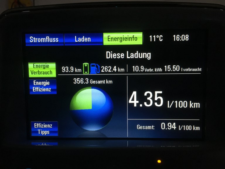

Die Nennkapazität beim Modelljahr 14 ist 16,5 kWh. Ich kann durchschnittl. 11 kWh nutzen.
Eine disziplinierte Fahrweise gestern erlaubte mir, folgendes Ergebnis zu erzielen (s Bild).

Das ist ja krass! 93,9km mit einer Akkufüllung! Wow!! War das Ziel weiter unten? Oder gleiche Höhe?
Jetzt sag ja nicht, es war weiter oben! :lol:
Benzinverbrauch 5,91 l/100km, ohne elektrische km. Wie war da Deine Farhweise? Autobahn? Wenn ja, wie schnell gefahren?

@Gerald: wie kommst Du auf 5,92 Liter? Die elektrischen Kilometer verteilen sich auf den Energiegehalt von etwa 1,21 Liter Benzin, welcher etwa 9 kwh Energiegehalt je Liter hat.
Das ergibt bei mir einen Literverbauch von ca. 4,69 Liter/100km.
Ich bin mit gut 105 km/h gefahren. Da die Gesamtstrecke nicht exakt die 93,9 km beinhaltet, macht eine end2end Betrachtung keinen Sinn. Da, wenn die Batterie leer ist, diese entweder zwischengeladen werden müsste oder mit dem Bergmodus geladen werden, was reichlich ineffizient ist.
Zu Deiner Frage bzgl. Höhenprofil. Auch das war nicht relevant, da ich ja nicht elektrisch die 365,3km zurücklegen konnte. Ich bin einfach vorzugsweise bergauf per Rex gefahren, in der Ebene und bergab elektrisch. Aufgrund des Nachlaufes der Rechnung von den Modi Normal-Halten-Normal gab es da auch häufigere Verschiebungen. Die gegenläufige Wegstrecke hatte ich wenigstens 82 km elektrisch erzielt, trotz starken Regenfalls. Zwischen den 356 km entfernten Punkten liegen etwa 200m Höhenunterschied, ist abe bei der Strecke zuvernachlässigen.

Ich habe von Deinem Foto abgelesen "Diese Ladung". Beim Tankstellensymbol steht 262,4 km, daneben 15,5 Liter verbraucht. Aus den beiden Werten habe ich dann 5,91 l/100km errechnet. Hab ich einen Denkfehler?

Die Km rechts, links oben, beim Tankstellensymbol sind die gefahrenen Kilometer, die dem Benzin- Modus, also bei Halten und im Normalmodus nach Batterieende, zugerechnet werden. Die km links, links oben sind die gefahrenen Kilometer, die dem reinen Normalmodus der Batteriefahrt zugerechnet werden.
Mit Umschalten auf einen anderen Drive-Modus, und dass war das,mwas ich meinte mit es gibt Überschneidungen, manchmal doch einige Kilometer gerade beim Wechsel von Halten auf Normal, immer noch dem Benzinbetrieb zugerechnet werden, ob wohl man schon im Normal(Batterie)Modus ist. Liegt u.a. Auch daran, da der Reichweitenverlängerer, wenn der Generator für den Fahrbetrieb nocht besonders viel benötigt, der Batterie einen Puffer rüberschiebt. Zwar ist das dann faktisch elektrisch gefahren, aber dennoch ist die Entstehung des Pufferstromes nicht von aussen geladen worden sondern durch Benzin entstanden.
