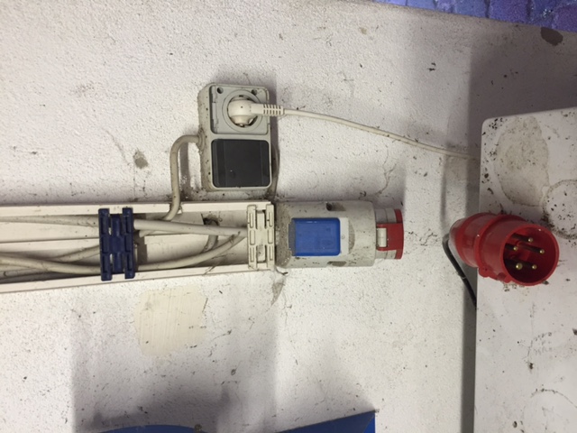

da ich nun glücklier besitzer bin(fotos folgen) benötige ich für meine garage ein kabel zur stromversorgung des amperas. momentan über das orginale 230v kabel. würde aber gerne mit 16A laden. habe in meiner garage schon eine rote dose anliegen. siehe bild. welche möglichkeiten bieten sich hier an.

Die rote CEE-Dose ganz unten am Kabelkanal ist dauerhaft von einer anderen Maschine belegt?

nein die maschiene ist eher selten im betrieb. nein das orginal nicht. würde gern ein kabel haben mit 16A um schneller laden zu könnenLambdaCore 21 hat geschrieben:Die rote CEE-Dose ganz unten am Kabelkanal ist dauerhaft von einer anderen Maschine belegt?

Ich gehe mal davon aus, dass die rote CEE-Steckdose professionell von einem Elektriker gesetzt wurde.
Denn der Ampera ist sehr empfindlich, was den Spannungsfall betrifft.
Wenn du das 16A Ladegerät mobil nutzen möchtest, käufst du ein Ladegerät mit CEE-Stecker an der einen und J1772-Stecker an der anderen Seite.
Es MUSS aber ein Ladegerät mit ICCB sein (In-cable-control-box), welches Mode 2-fähig ist.

Ja wurde damals von einen elektriker angeschlossen. Kann man zusätlich gegen den spannungsabfall was tun? was könnte denn passieren beim ampera.LambdaCore 21 hat geschrieben:Ich gehe mal davon aus, dass die rote CEE-Steckdose professionell von einem Elektriker gesetzt wurde.

wo bekomme ich ein gutes aber nicht zu teures ladekabel her. ihr habt da mehr erfahrungen welche zu empfehlen sind. oder kann mein elektriker ein mit den passenden stecker selber bauen. es soll nur in der garage genutzt werden.

Also wenn du sowieso nur zuhause laden möchtest, dann kannst du auch eine Wallbox kaufen, die du dir an die Wand hängst.
Die Wallbox kannst du mit einer eigenen Zuleitung direkt in deinem Verteilerkasten anschließen lassen. Der Vorteil einer Spannungsversorgung OHNE Steckerkombination ist, dass du am Stecker/Dosen-Übergang Lade-Verluste bekommst, bei einem direkten Anschluss durch einen Elektriker jedoch nicht.
Das heißt, du käufst dir am besten eine Wallbox, Mode 2 mit ICCB und einem J1772-Stecker.
Ich empfehle dir erstmal, NICHT die Wallbox von Opel zu kaufen, denn die ist mexikanischer Schrott.
Da ich selber keine Wallbox habe, kann ich dir leider keine empfehlen, such halt mal in unserem Forum bzw. vll. schlägt jemand anderes was vor.

Warum nicht eine mobile Ladebox, die per CEE rot an das Stromnetz angeschlossen wird? Damit kannst du den Amoi 1-phasig mit 16A laden, bist aber auch für das nächste Fahrzeug gerüstet, welches 3-phasig mit 16 oder 32A laden kann.

Nicht der Ampera ist empfindlich auf Unterspannung, sondern die Opel-Ladebox.
Ich habe mit meinem Bettermann-Ziegel auch schon mit nur 190V geladen.
Der Ampera holt sich einfach die Leistung, weshalb dann der Strom durchaus bis auf 19-20A hochgehen kann.
