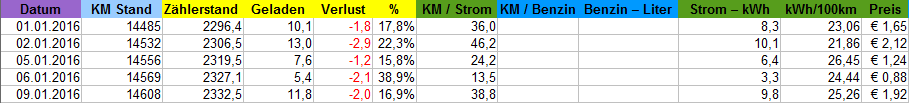

Seit Anfang 2016 erfasse ich jetzt auch die Daten vom Bordcomputer, somit weiß ich dann auch wie viel KM ich elektrisch und wie viel mit dem RE (Range-Extender) zurück lege, zusätzlich kann ich auch noch die Ladeverluste erfassen.
Das ganze wird dann so in der Art aussehen: Zur Zeit sind die Werte relativ hoch, aber es ist ja auch Winter und da weiß man ja, das der Verbrauch auch bei Elektro-Autos höher ist.
Ich werde das ganze natürlich weiter führen, so das ich über das ganze Jahr verteilt einen repräsentativen Durchschnitt bekomme.
Die Eintragungen in den Spritmonitor werde ich nicht weiter führen, da man hier nicht ALLE Daten, die ich gerne erfassen möchte eintragen kann.

Sorry aber ich kann nicht verstehen was Du als Ladeverluste bezeichnest.
Auch die hohen Unterschiede finde ich seltsam.
Meiner Meinung nach ist der Ladeverlust die Differenz der von der Steckdose abgegebenen Leistung und der Anzahl von kwh die in der Batt gelandet sind.
Bei mir sind das für 10 kwh in der Batt eine Abgabeleistung der Dose von 12,5 kwh. SOMMER WIE WINTER.

Ich glaube du hast dir das nicht genau angesehen, der Unterschied ist nicht so riesig.he2lmuth hat geschrieben:Sorry aber ich kann nicht verstehen was Du als Ladeverluste bezeichnest.
13KWh aus der Steckdose und 10.1KWh im Akku. Ich glaube du hast nicht nach rechts gescrollt
Du hast vielleicht nur die KM gesehen und nicht die KWh.
Als Ladeverlust bezeichne ich genau das selbe wie du.

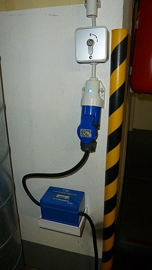

Ich lade immer mit 16A, dank Ladeanschluss in der Garage.
