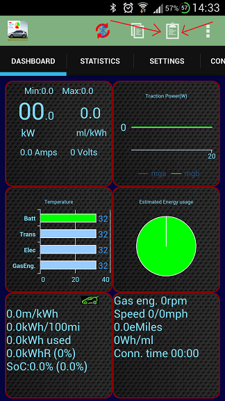

helmut hat gefragt was ich genau mit dem handy da gemacht habe , habe nur hin und her geblättert und auf ein symbol geklickt siehe foto.
das mit der heizung aus max muss ich noch testen , aber ich habs eigentlich alles so gemacht wie ich es immer mache . und doch startet sie nicht mehr .
wurde gelöscht und sofort wieder da.
frage mich kommt das selbe raus wenn ich bei Opelhändler auslese?
- habe da druf geklickt und ab da gints los

Re: die motor leuchte an
Das ist doch kein Bild aus der Torque pro app. Habe diese auch aber kenne dieses Bild überhaupt nicht

das ist die app mygreenvolt , die habe ich auch kurz angetestet .
habe über die app schon viel gelesen , wollte halt in einem rutsch gucken was da angezeigt wird aber da ist alles auf englisch . ich dachte ich gelange in irgendein menü so habe ich auf einmal ein den button geklickt.
die app benutzen hier doch viele , was bedeutet es da?
