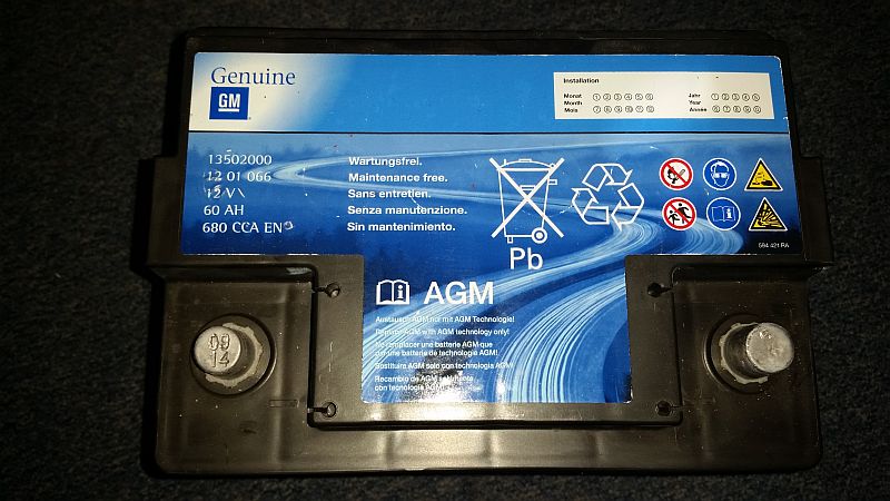

Guten Abend,
so ich habe mich dieses WE daran gemacht die 12V Batterie auszubauen:
Der Akku wurde einfach ohne nachzuladen direkt aus dem Ampera ausgebaut und getestet.
Siehe da sogar eine "Gas Entlüftung" im Prinzip könnte man sogar "Gasende" Normale Blau Säure Akkus einsetzen.
Ein originaler GM AGM Akku Baujahr KW 9 / 2014 wow der war ja ganz neu beim Kauf!
Versuchsaufbau: leider nicht mit C/20 Entladung möglich da schon Sonntag!
Also auf C/5 Methode, nach einigen Stunden kam der Unterspannunsalarm!
genau 45 AH waren zu entnehmen ich schätze mit C/20 wären es weit über 50 also von 60 AH ist der AKKU noch einwandfrei in Ordnung. der hält bestimmt noch 4 Jahre. die Lebensdauer schätze ich auf 5 Jahre.
Qualität Einwandfrei. Der Akku wird bei Opel mit 264 TEURO gehandelt LOL!
Würde mich mal interessieren ob bei den Ausfällen dasselbe Model verbaut ist oder minderwertige Qualität.

NEIN mein Akku ist nicht defekt / Dies war nur ein Test da viele defekt sind und ich wissen will wie schnell die altern etc.Hm.
die Batterie ist ein Jahr alt und schon kaputt?
Mein Ampera ist 3 Jahre alt, der Akku nicht. Das wusste ich auch nicht.
MfG: Kingcopy
