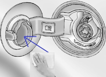

…wenn mein Ampera im Regen gestanden hat, mache ich immer vor dem Abziehen des Ladekabels die Gummidichtung mit einem Papiertaschentuch trocken, damit keine Feuchtigkeit an die Kontakte kommt. Wer allerdings Probleme beim Laden hat, sollte es zuerst einmal mit Kontaktspray versuchen.
- Ladeklappe_trocknen.JPG (60.17 KiB) 5572 mal betrachtet

Kein Kontaktspray! Das macht alles nur schlimmer!
Für die Kontakte höchstens hochreines Isopropanol verwenden.
Die Gummilippe bekommt ein eigenes Schmiermittel, welches man beim FOH in einem kleinen Fläschchen bekommt.
Das ist zwar sauteuer, hat aber bei mir das Problem mit der Ladeklappe dauerhaft erledigt. Alle 3 Wochen 2-3 Tropfen (!) auftragen, verreiben, fertig!
