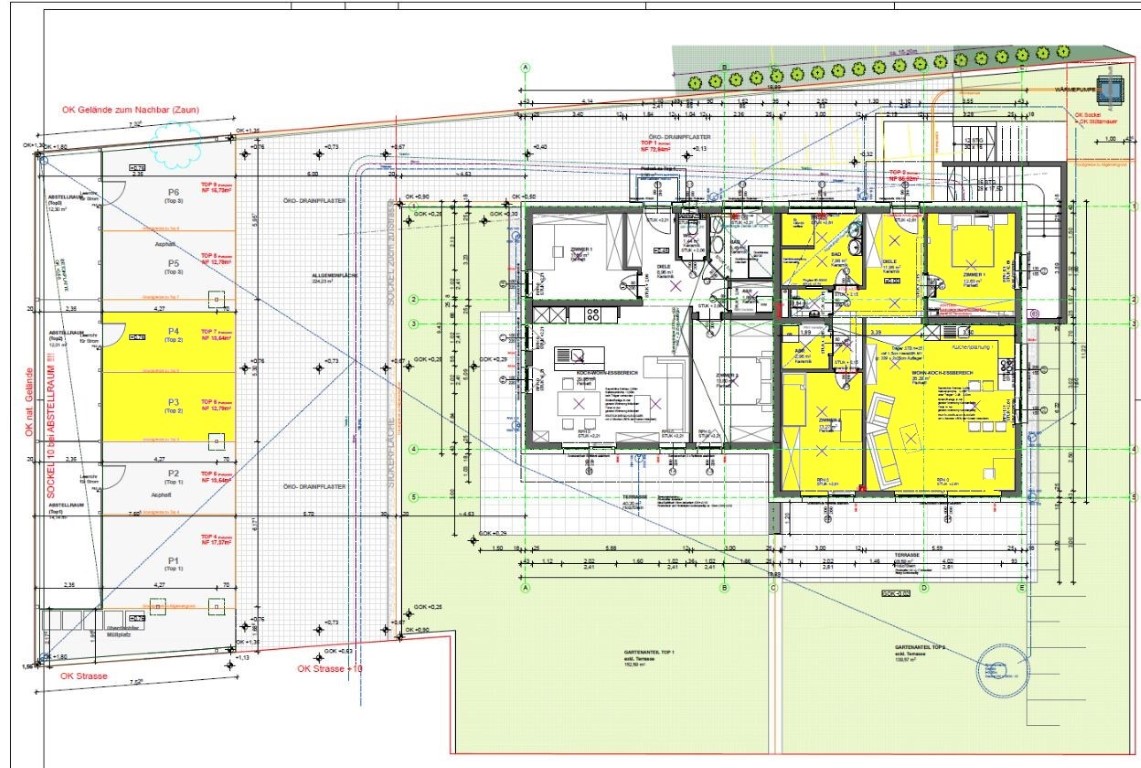

Was meint ihr, habe ich Chancen, dass die Schlüssel-Fernbedienung für die Vorklimatisierung bei mir funktioniert, ohne die Wohnung zu verlassen? Der Garten im Süden wird durch eine Carportwand begrenzt, ich könnte mir vorstellen, dass die als Spiegel fungiert. Direkten Sichtkontakt gibt's jedenfalls nicht.
Verstehe ich das richtig - ob meine Schuko-Dose mit 6, 10 oder 16 Ampere lädt, hängt davon ab, wie sie ehedem vom Elektriker schicksalsbestimmend ausgelegt wurde, oder? Und ist es also so, dass man aus einer 6-Ampere-Schuko mit einer Wallbox doch irgendwie mehr rauskriegt?
Werde wohl eurem Rat und meiner Neigung zur Vollausstattung folgen

Es ist eine Funkfernbedienung, von daher ist direkter sichtkontakt oder Spiegel eh Wurst.
