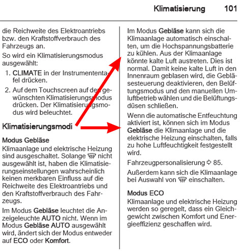

Leider ist die Lüftungsanlage des Ampera nicht zu 100% auf Gebläse einstellbar.
D.h. abhängig von der Außentemperatur schafft man es nicht, 100% der Zeit ohne zeitweise automatische Zuschaltung der Heizung oder der Klimaanlage auszukommen.
Hier sollte außer dem Modus "MIN" noch ein Modus "Gebläse" hinzukommen, der die Temperatursolleinstellung gänzlich ignoriert.

Hallo Tachy
Bei den jetzigen Temperaturen, sollte die Kühlung des Akku mit dem Klimakompressor vermutlich noch nicht aktiv werden. Kann mich aber auch irren.
Hast du die Automatik 'automatische Entfeuchtung' deaktiviert? Da könnte der Grund liegen, dass die Anlage anspringt.

Wenn nur die Lüfter laufen sollen, muss die Temperaturangabe der Klimaautomatik ganz runter gesetzt werden (LO).
Dort geht die Regelung aus und dem zu folge auch die Nebenaggregate. Mir ist in diesem Modus bisher weder Heizung noch Klima angegangen.
Wenn das nicht hilft, Gebläse ganz aus. Bei aktuellen Temperaturen ist Lüfter nicht unbedingt notwendig.

Ich werde die "LO"-Einstellung testen. Jetzt ist es warm, bin gespannt, was da rauskommt.

18 Grad Außentemperatur, Automatische Entfeuchtung aus.
"LO" heisst: Klimaanlage volles Rohr. Also nix mit Gebläse, leider.

Nöö also bei mir ist wirklich alles aus wenn ich LO drin stehen habe. Es wedelt nur der Lüfter etwas rein. Und bisher egal welche Außentemperatur.
Komisch...
Wenn LO erreicht ist, drück vorsichthalber nochmal auf 'Blau'. Wie haben wir bei Zombieland gelernt? "Doppelt hält besser" ;)
Regel mal die Lüfter manuell (evtl. fehlt das noch zu deinem Glück) und nimm die Gebläseautomation raus. Ich habe es auf Stufe 2 und wenns abend ist (kälter) auf Stufe 1 bzw. ganz aus.
Ich habe im Klimamenü (Konfig) keine weiteren automatismen ausgeschaltet.

So Tachy,
ich habe mal abfotografiert was ich eingestellt habe damit nur die Lüfter laufen.
3 Bilder sagen mehr als 1000 Worte :)

Habe es heute bei 18 Grad wieder getestet.... Du hast recht, die Klimaanlage zieht nichts extra, nur zu Anfang, ich weiss aber nicht, warum sie so geschaltet ist. Nach ein paar Minuten blieb die Anlage dann dauerhaft auf "AUS".
