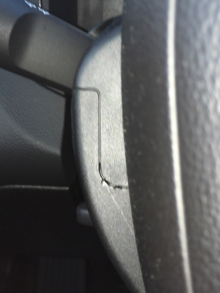

... ich habe es jest bei Opel beseitigen lassen... im Endeffekt war es gratis... Es wurde nur ein Keramik- Fest reingesprüht...
Allerdings haben die mir die Abdeckung voll vermackt...
... ich hasse Opel- Werkstätten!
