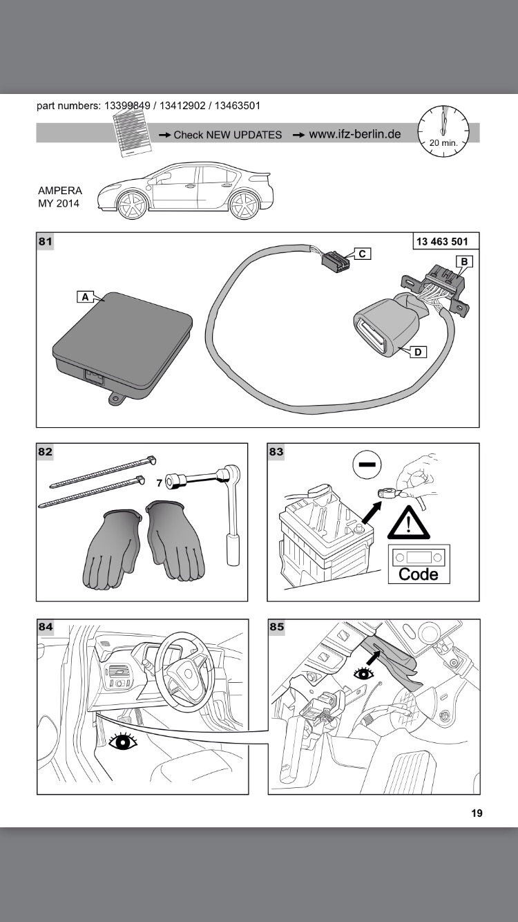

War das Wochenende über ziemlich frustriert. Habe letzte Woche mir einen Smartphone Controller beim FOH besorgt mit der Prämisse, dass die Ampera Data App+ verwendbar ist.
1. musste ich mir die eigentliche Einbauan.eitung über ifz-Berlin.de runterladen, da in der Beilage nur der Einbau für den Corsa und Astra beschrieben war!
2. erkannte mein IPhone 6 den Controller nur als OPC Dongle, nicht aber, wie in der Ampera App beschrieben als Ampera_xxxxxx. sehr ärgerlich!
3. Die Ampera App hängte sich auch ständig auf. habe dann die OPC App runtergelaufen, die lief zwar besser, man konnnte aber gerade gefühlte 5% der Ampera PIDs verwenden. so ein Mist!!!
4. Im AppStore schreibt die Opel Special Vehicule als Urheberin der App, dass die Ampera App iOS 7 oder höher braucht. da ich iOS 8.1 nutze ( unter 8.0 geht es nicht auf dem iPhone 6) habe ich mich darauf verlassen.
nachdem ich hier nochmal etwas geforscht habe, habe ich mich dann auf die Projekte-Ampera.de Seite verirrt. Dort steht, dass die Ampera App nicht mit iOS 8 funktioniert. Das ist ja echt Beschiss hoch drei. da der Ampera ausblutet, ist ist klar, dass die App nicht weiterentwickelt wird.
Wäre da nicht der bescheidene Controller, der wohl auch noch der Falsche ist. Das Autohaus schreibt nämlich in der Rechnung, das habe ich erst zu Hause gesehen, dass Steuergeräte vom Umtausch ausgeschlossen wären. das will ich nicht akzeptieren. da Opel selbst hier Dinge angibt, die nicht zutreffend sind. zumal ich es vor Ort doch nicht herausfinden kann, ob die App mit dem Controller funktioniert.

Ja, es gibt meiner Meinung nach einenController, der hat sogar eine eigene Teilenummer.
Der Händler sagte, er kann den aber nicht bestellen, er kriegt nur den Alten für Corsa und Astra.
