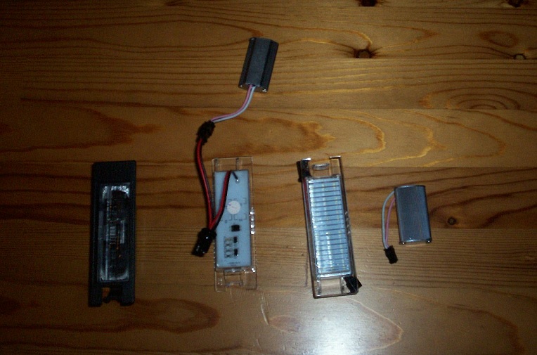

ich habe hier nochmal einen kleinen LED Beitrag in Ergänzung zu dem LED Scheinwerfer Carled Kit zusammen gestellt. Fast alle modernen neuen Fahrzeuge von Audi, BMW, Mercedes etc. haben heute schon LED Kennzeichenbeleuchtungen und ich finde die stehen dem Ampera auch gut. Da ich aber keine generell unerlaubten Sofitten verwenden wollte habe ich nach passenden LED Leuchten gesucht die auf den Ampera abgestimmt sind und die vorgegebene Helligkeit nach E-Kennzeichnung einhalten. Als direkte Ampera LED habe ich keine gefunden. Die Kennzeichenbeleuchtung des Ampera ist jedoch exakt baugleich mit der des Insignia und dem Zafira B. Und für diese gibt es einige genau abgestimmte LED SMD Kennzeichenbeleuchtungen mit passendem Helligkeitswert gemäß der Europa E-Kennzeichnung.
Das sieht dann so aus
Bausatz:
Bausatz

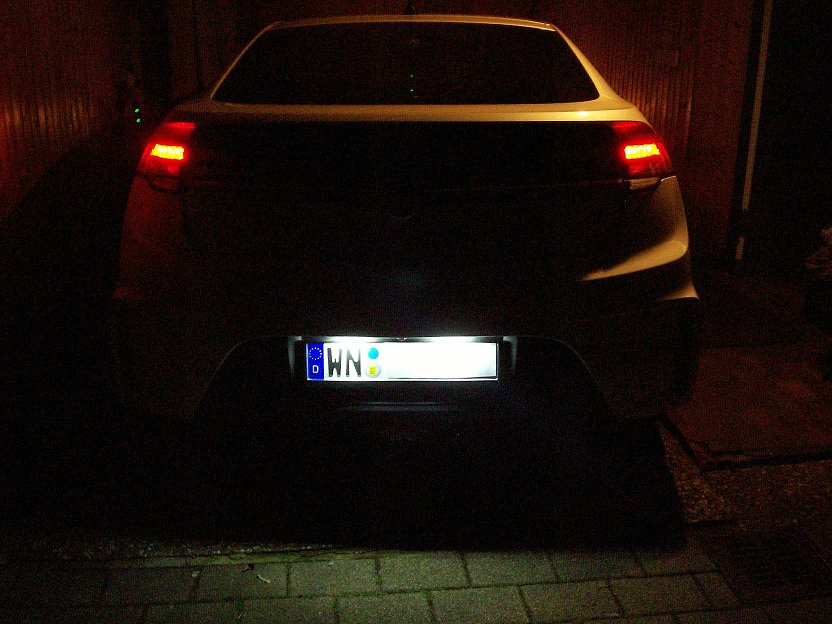

Nachher:
Nachher
Nachher
Die Kennzeichenbeleuchtungen passen exakt in die vorhandenen Öffnungen. Die Stecker passen allerdings nicht genau, daher habe ich passende Stecker aufgekrimpt um den Stecker am Ampera nicht abschneiden zu müssen. Die Teile haben eine E11 Kennzeichnung – wurden also in England zugelassen und tragen nach ECE Norm auch das „L“ Kennzeichen für die Kennzeichenbeleuchtung.

Gefällt mir sehr gut. Wirkt einfach edler, als diese halbdunkle Standardbeleuchtung.

Jetzt kann ich die Frage beantworten: Ich habe das mal in der abgedunkelten Tiefgarage getestet. Durch die LED ist definitiv mehr in der Rückfahrkamera zu sehen. Vor allem die seitlichen Bereiche werden etwas mehr ausgeleuchtet was wohl damit zusammenhängt, dass die LED auf den Boden scheinen und reflektieren.
