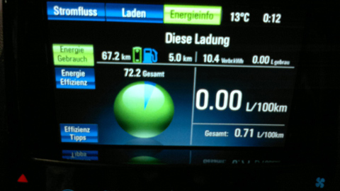

hallo Ampera-Gemeinde,
ich habe heute eine Fahrt gemacht, bei der der Akku bis Minimalstand entladen wurde. Daraufhin ist der RE angegangen. Soweit normal. Da ich anschließend eine längere Strecke abwärts gefahren bin, war der Benzinverbrauch nicht sehr hoch (0,25 ltr). Trotzdem zeigt aber die Verbrauchsanzeige 0,00 ltr.100 km (siehe Bild).
Kann sich das jemand erklären?

Tja, Softwarebug, würde ich vermuten. Ausser natürlich der Verbrenner hätte sich beim Bergabfahren abgeschaltet. Teilweise macht meiner das. Zb. wenn ich unter 30Km/h fahre, trotz der Anzeige im Display dass Benzin verbraucht werde läuft der Motor nicht.

Ich glaube, da gibt es einen Software-Fehler.
Ich hatte es mal, daß ich den Akku bei einer 160km-Fahrt leergefahren hatte, der Verbrenner sprang natürlich an und hat auch den Durchschnittsverbrauch angezeigt.
Zu Hause habe ich den Akku auf etwa 50% geladen und bin wieder in die Stadt gefahren, aber die verbrauchten kWh haben sich nicht erhöht, die Anzeige stand stur bei 9.7kWh. Es hätten am Ende das Tages aber ca. 13kWh sein müssen.
Erst am nächsten Tag nach einer Vollladung war wieder alles ok.
Ob der Trick mit 10 Minuten Batterie abklemmen auch geholfen hätte, weiß ich nicht.

eigentlich hätte da 0,27 ltr./100 km stehen müssen, ist das richtig?

Ampera-Fan hat geschrieben:eigentlich hätte da 0,27 ltr./100 km stehen müssen, ist das richtig?
Genau.

Ich denke nicht, dass hier ein Bug vorliegt.
Ich vermute das Ergebnis ,in Bezug auf den Benzinverbrauch, wird auf dem Infodisplay nur rudimentär angezeigt, weil der Verbrauch wie bei jedem Verbrenner auch nicht auf 0,01L/100km genau gemessen werden kann. Jedenfalls nicht mit den zur Verfügung stehenden, eingesetzten Technik.
Die Benzinverbrauchsanzeige zählt in nicht ganz kleinen Schritten hoch. Das beginnt bei 0,13L, 0,25L, 0,38L, 0,50L und so weiter.
Das bedeutet, dass je nach den hinterlegten Parametern zum Beispiel für 'verbraucht' von 0,25L-0,37L jewels 0,25L angezeigt werden.
Jetzt könnte man die Parameter auch so einstellen, dass für 'verbraucht' von 0,19L-0,33L jeweils 0,25L angezeigt werden.
Wir wissen nicht welche Variante die Programmierer verwendet haben. Diese Zahl beeinflusst die 'grosse' Zahl x,xx L/100km
Die tiefste Anzeige L/100km die ich zu Gesicht bekommen habe lag bei mir bis heute bei 0,29L/100km
Ob eine noch tiefere Zahl angezeigt wird, oder gleich Null, weiss ich noch nicht.
Wie bei der Festlegung der Benzin-km, die auch gezählt werden wenn der RE nicht läuft, wechselt die Anzeige nicht dauernd von elektr - Benzin- elektr. hin und her.
Die Anzeige wurde meiner Meinung nach deshalb eingeschränkt, damit auf dem Display nicht dauernd wechselnde Anzeigen den Fahrer verwirren.
Das gibt's natürlich auch.
Auf der Heimfahrt vom letzten Ampera-Stammtsich, auf 1100 müM. kurz (einige Meter) vor der Talfahrt hat mein Ampera auf Benzin-km umgeschaltet. Bin dann 5km Downhill gefahren. Wie bekannt, angehalten, AEG, dann gings wieder mit elektr. km weiter nach Hause.
