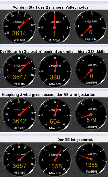

Ich habe mal die relevanten Channels zum Startvorgang des RE zusammengestellt.
Gezeigt werden hier die Drehzahlen aller 3 Motoren

EcoDrive hat geschrieben:Ich habe mal die relevanten Channels zum Startvorgang des RE zusammengestellt.
Grüsse EcoDrive
...[/attachment]
Das ist interessant ! Markus (Tachyon12) hat einmal angedeutet, das es spannend ist, den Schlupf der Kupplungen zu beobachten ... offensichtlich dreht ja zuerst der Generator hoch und dann wird mit "schleifender" Kupplung 3 der Motor angeworfen ... hast du dazu eventuell Daten von Kupplung 3 (Kraft ?) ?

Mit dem DashDAQ kann der Schlupf der Kupplungen ausgelesen werden. Das habe ich bislang noch nicht gemacht.
Bei 388 U/Min. des MotorA steht der RE noch still. Der Start des RE dauert nicht länger, eher kürzer als bei eine normalen Verbrenner. Es steht mit dem MotorA massiv mehr Drehmoment zur Verfügung. Dies im Vergleich zu einem mit 12V angetriebenen Starter.
Ich vermute, dass der Start des MotorB und das Schliessen der Kupplung 3 gleichzeitig erfolgt.
Ich habe vorhin mal die DashDAQ-Daten angesehen. MotorA erreicht nach seinem Start nach 0,16 Sek ca 400 U/Min., dabei ist die Drehzahlkurve noch nicht sehr steil. Ab diesen ca 400 U/Min. gehts im Gleichtakt RE und MotorA zusammen steiler hoch mit den Drehzahlen. Nach nur 0,09 Sek sind beide bei über 700 U/Min. Wann genau die Zündung einsetzt weiss ich nicht.
Ab der ersten Bewegung hat das Gespann, RE - MotorA, nach nur 0,25 Sek ca 1000 U/Min.
