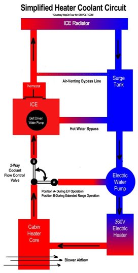

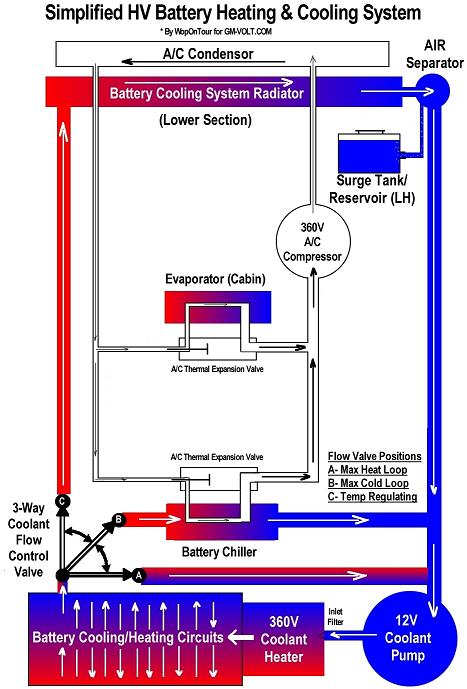

Lange bevor ich den Ampera hatte, habe ich irrtümlich auch geglaubt, dass für die Heizung eine Wärmepumpe vorhanden sei. Es ist aber nicht so.
Es sind 2 Tauchsieder 360V vorhanden. Einer für die Raumheizung, einer für die Akkuheizung.
Die Akkuheizung leistet bis 2.3KW und ist in der Lage den Akku innert Minuten zB von 7° auf 15° zu bringen.

Die Akkukühlung im Sommer erfolgt zur Hauptsache über die Frontkühlung mit der Aussenluft. Erst wenn die Akkutemp. den 30° nähert wird Energie des Klimakompressors eingesetzt.
Die Akkutemperatur darf -28° nicht unterschreiten und +32° nicht überschreiten. In diesem Bereitch ist er in der Lage das Auto zu starten.
Akkuheizung nach dem Ladevorgang:
viewtopic.php?f=38&t=240&start=230#p19461
Akkuheizung- Kühlung
- BatteryCooling_2.jpg (55.3 KiB) 8600 mal betrachtet
Raumheizung
- fig4.jpg (27.88 KiB) 8599 mal betrachtet
