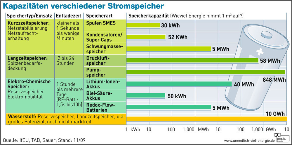

Ich habe schon gelesen das man Strom bei Windkraftanlagen via Pressluft speichert.
Momentan scheint es nur Batteriesysteme zu geben, aber ob das schon ausgereift ist?
In ein paar Jahren muss man für die Abgabe von Solarstrom bezahlen ..
Gibt es schon Systeme die aus Wasser via Solarstrom Wasserstoff und Sauerstoff produzieren, um den dann später wieder in Strom umzuwandeln? Solche Brennstoffzellen wären dann die Zukunft.
http://www.stromtip.de/UserFiles/Image/ ... 00x500.jpg

Wenn aus einem Speicher Strom eingespeist und entnommen werden soll, kommt man heutzutage nicht mehr an LiFePO4 vorbei. Alles andere hat vom Wirkungsrad her keinen Wert, es sei denn, man will mit der Umwandlungsabwärme das Haus heizen.Akku_Gleiter hat geschrieben:Ich habe schon gelesen das man Strom bei Windkraftanlagen via Pressluft speichert.
