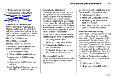

2. Frage: im Ampera sehe ich und Klima- und Luftqualität nur 4 Untermenues, in der Bedienungsanleitung sind es 6. Bei mir fehlen die beiden Letzten: Motorgestützte Heizung; Motorgestützte Heizung(angesteckt)
So langsam wird es merkwürdig.
Das ist bei allen Modellen 2012 so, nur diejenigen, die später in diesem Jahr produziert wurden, haben diese Einstellungen, wie das Modell 2013. Siehe hier viewtopic.php?f=21&t=1233
Bei mir fehlen die beiden letzten Punkte auch im Fz.
