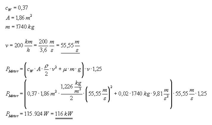

Aber trotzdem einmal eine Rechnung welche Leistung für den Ampera benötigt wird.
Ich komme auf 116 KW für das 1740 kg schwere Fahrzeug, die der Generator liefern muß.
Der Ampera hat ein Planetengetriebe und ein darauf abgestimmtes Motor und Generatorsystem, der Generator kann gerade soviel Strom erzeugen das 161 km/h möglich sind. Für deine 190 km/h wird ein weiterer Motor benötigt. Und das alles für 5000 € ? Daher wird deine Upgrade Utopie bleiben.

Ups, ich glaube ich habe mich oben mit der Leistungsberechnung verrechnet.
Mann-o-Mann wo habe ich den Rechenfehler ? Die Formel stimmt.
