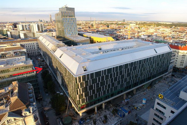

Habe gestern die neue shopping mall in Wien Mitte besucht. Grauenhaft ... aber das ist ein anderes Thema. Ich habe die Parkgarage getestet, Zufahrt über Zollamtstraße (siehe roter Pfeil) und es gibt tatsächlich 2 Elektro-Parkplätze. Vielleicht gibt es mehr, aber sie sind (noch) nicht per Tafel angekündigt und ich wollte nicht das ganze Parkhaus durchsuchen. P3 und P5, eher links halten, Platznummern B352 und B583. Momentan kann man beim M. Markt einkaufen und dort auch eine Karte für 1 Stunde gratis parken bekommen (d.h. 1 Stunde gratis laden). Allerdings habe ich nur jeweils einen CEE-Stecker rot (5polig) gesehen, mit solchen hatte ich noch nie zu tun. Jetzt habe ich folgende Fragen:
