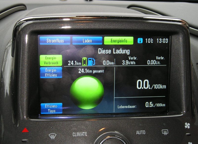

Hallo Wolf,
ich weis nicht wie du das mit dem Ampera machst, ich komme nicht auf diese Verbrauchswerte.
Für die 10,3 kWh benötige ich lt. Zähler 12,7 kWh, macht also ein Ladeverluste von 2,4 kWh also 23%.
Danach benötige ich (10,3 kWh -> 70 KM) also für 100 KM 18,2 kWh, macht bei 0,24€cent -> 4,35€.
Ich komme mit 2,9 L Benzin nicht so weit.
Die 3,9 kWh kommen heute von der Autobahn, war etwas zu spät dran, normal habe ich 3kWh für diese Strecke, allerding dann Landstraße, jedenfalls bei bei diesen Aussentemperaturen.
Ich wahr gerade in der Mittagspause draussen und habe die Anzeigen fotogeknipst.
@ EcoDrive: Echt witzig ich hatte heute morgen auch die 70 KM Reichweitenanzeige.

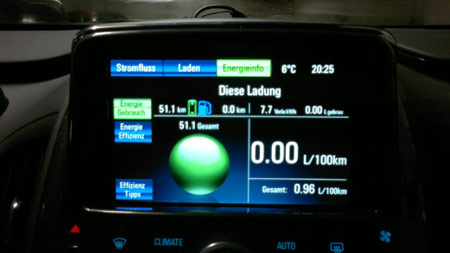

Hallo Wolfgang,
ich habe ja heute Mittag schon meinen Verbrauch gepostet.
Hier ist jetzt der Verbrauch den ich heute auf beiden Fahrten hatte.
Mein Ampi steht auch die ganze Zeit Draußen unter einem Carport. Und ja die Heizung, hat einen großen Einfluß auf die Reichweite. Sie kann ja bis zu 5 kW an Strom verbrauchen. Und dann kann schon einmal die hälfte des Fahrstromes futsch sein. Daher werde ich ja auch bei frostigen Temperaturen mit dem RE fahren und dessen Abwärme zum Heizung mitbenutzen. Noch ein Energiefresser können die Reifen sein. Winterreifen mit der Lamellentechnik haben einen höheren Rollwiederstand gegenüber Sommerreifen. Und hier ist der richtige Reifendruck sehr wichtig. Der Reifendrück auf meinen Bild oben ist bei "warmen" Pneu's nach einer Autobahnfahrt. Wenn du jetzt die Restreichweite mit 16 KM und die gefahrenden KM addierst kommst du auf 63,9 KM. Oder wenn man jetzt den Verbrauch für 47,9 KM mit 7,4 KWh auf die zur Verfügung stehenden 10,3 KWh hochrechnt kommt man auf 66,7 KM Gesamtreichweite. Morgen früh habe ich aber wieder eine 70 KM Reichweitenanzeige. Die Anzeige reagiert sehr träge, und verzeit schon einmal einen Fahrfehler. Ein Elektroauto zu fahren ist doch etwas anders wie ein Benziner, wir haben eben nicht die Abwärme des Motors. Nur noch eine Bemerkung am Rande. Ein sparsamer Benziner verbraucht auf "Kurzstrecke" wenn er kalt ist, auch schon einmal über 25l/100 KM auf den ersten Kilometer.
