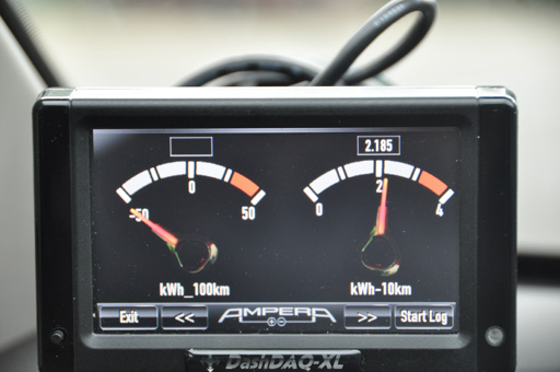

Eine Anzeige (Gauge) auf "kWh-10km" stellen. Fertig.
Hier noch die "Beweis-Photos":

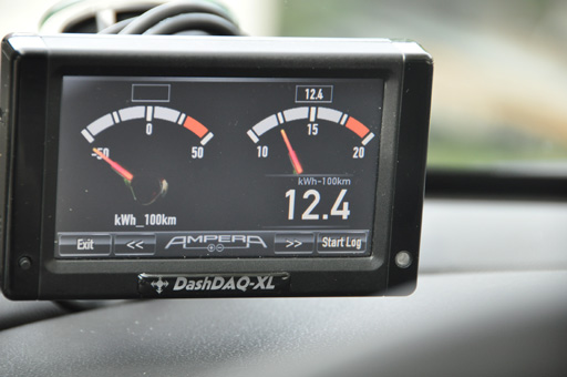

Anzeige "kWh/100km" am DashDAQ - 2. Versuch
Beitrag von Tachyon12 »
Ich hab' die 1. Version im Layout und in den Berechnungen verbessert:
...schaut doch aus wie bei einem BordComputer...

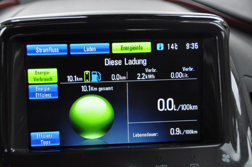

Als Erweiterung zur 1. Version addiere ich zu Signal 1630 "EV Dist DC" noch die Kilometer bis zum letzten "POWER off". Die sind im Display "Energieinfo" - "Diese Ladung" - "XXX km" (elektrisch) abzulesen. Hintergrund: Signal 1630 "EV Dist DC" wird bei jedem "POWER off" auf "0" gesetzt.
Schlussendlich wird das Ergebnis vor der Anzeige noch mit "10" multipliziert ("l-Rescale Signal Calculator").
